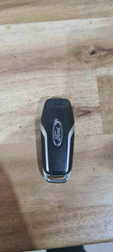

Hallo zusammen, brauche mal euer Schwarmwissen. Ich habe bei meinem Mondeo die Schlüsselbatterie gewechselt. Leider erscheint immer noch die Meldung „Schlüsselbatterie leer, bald ersetzen“. Ich habe das Ford Free Key System. Muss ich den Schlüssel noch irgendwie anlernen oder etwas anderes tun?

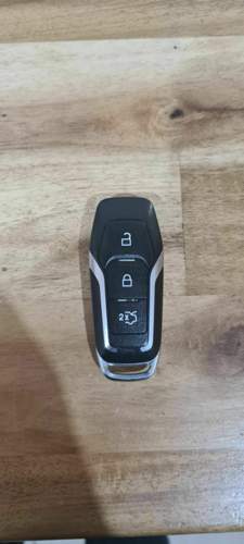

Ok jetzt macht ihr mich schwach.. ich hab glaub den neueren Schlüssel, soweit ich weiß gibts da nur eine Batterie. Und 2ter Schlüssel geht schlecht, den hat meine Ex Frau mitgenommen und ich bin noch nicht dazu gekommen einen neuen zu bestellen.
@HighQ schrieb am 16. Januar 2021 um 11:23:51 Uhr:
Meine Schlüssel sieht aber ganz anders aus .
Und bei mir sind auf jedem Fall 2 Batterien!
Hast du ford mustang? Der Schlüssel sieht mir aus wie von mustang. Wenn ja dann soweit ich weiß bie manche Modellen muß nach batterie Tausch Angelernt werden. Und noch eine bei mir sind 2 dünne Batterien und die dir 1 aber dicke!!! Hast du vergleichen ob alte und neue gleich dick sind?
Ich meine ab MY18 sind es die neuen Schlüssel. In der neuen Version ist wohl nur eine Batterie vorhanden.
@Harpagan schrieb am 16. Januar 2021 um 12:34:38 Uhr:
Bei meinem Auto steht hinten MONDEO drauf, und ich habe die gleichen Schlüssel.
