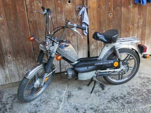

Doch nun zurück zur Eingangsfrage, konkret stellt sich mir die Frage, ob der Abstand der Schutzbleche zum Reifen absichtlich so gering ausfällt oder irgendwas "verbogen" ist?
Schaut euch mal die beigefügten Bilder an, vielleicht fällt dem einen oder anderen was dazu ein.
Also am Hinterrad würde ich erst mal einen neuen Kettensatz (neue Kette und beide Ritzel) montieren !! (für die Meckerer: ich weiss dass eines "Zahnkranz" heisst) dann erledigt sich der Abstand schon von selbst !!
Der Kettenspanner ist ja schon am Ende !! (Sieht so aus wäre da schon eine zusätzliche Mutter beigelegt, und die Zähne am Zahnkranz sehen auch nicht mehr so gerade aus)
...und vorne....
man sieht leider nicht das ganze Rad !!
"Normal" ist jedenfalls rundum weitgehend gleichmässiger Abstand !! 😰

Welches Baujahr ist denn Deine Flory ?
Hallo Opa-Carl,
meine Kreidler ist Baujahr 1981. Hier noch ein Bild von meiner Flory 22.
Die 22 auf dem Tank kann man leider nicht mehr lesen, der Aufkleber wurde vom Vorbesitzer entfernt.
