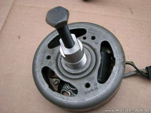

Ums Polrad zu entfernen brauchst noch so nen Abzieher
nie mit dem Hammer da drauf kloppen
dadurch gehts Megnetfeld putt
Polrad-bosch-zuendung

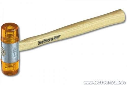

Ja hab ich abzieher und gummihammer 🙂
Besser so was,der federt nicht zurück.

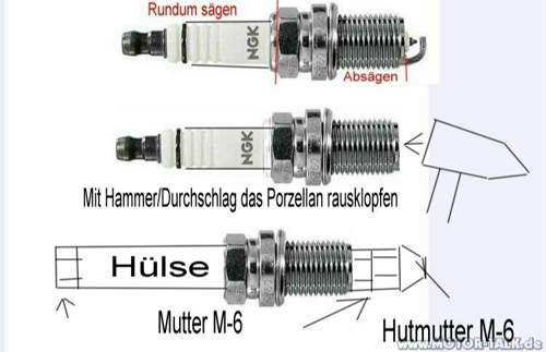

Bastel Dir noch nen Kolbenstopper
8821270
Kolbenstopper
