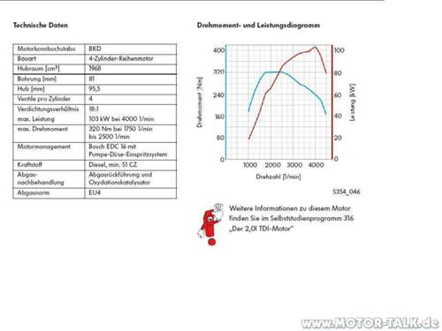

Was mir nicht klar ist, wie du das Drehmoment beeinflussen willst ??? Das maximale Drehmoment liegt zwischen 1750 und 2500 upm an.
Das einzige was aus meiner Sicht einen belegbaren Effekt hat, ist immer erst den Motor warm zu fahren und Kurzstrecken zu vermeiden. Alles andere ist orakeln, da es nie zwei komplett miteinander vergleichbare Motoren/Fahrprofile mit und ohne Einfahren geben wird. Deshalb sollte jeder nach seiner Überzeugung handeln. Es wird immer Pro/Contra Argumente für schonendes Einfahren geben. Die sind letztlich aber selten oder gar nicht belegbar.
