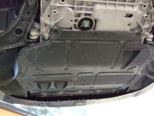

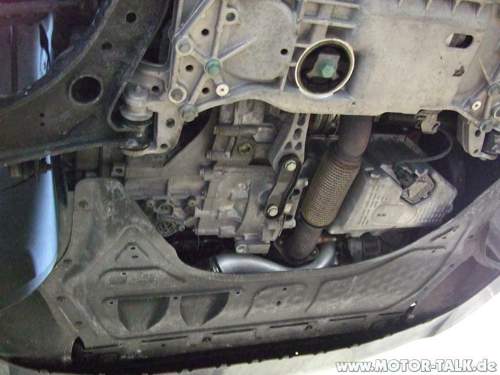

Hallo Martin,
danke für Deine Einschätzung. Hört sich erstmal spannend an. Ich hab noch nirgends eine Fotoaufnahme des Scirocco-Unterbodens gesehen, so dass ich da warten muss bis ich meinen habe oder jemand ein Foto einstellt.
Ein Aufruf an alle, die eine Digicam zur Hand haben und ihren Wagen möglicherweise sowieso demnächst auf einer Hebebühne stehen haben: Ich würde mich über ein Foto des Bereichs unter dem Motor freuen!
Original geschrieben von Roberto Blanco
Hallo Martin,
Für dich _immer_ gerne! ;)
Ich hab weder 'ne Digital-Kamera, noch 'ne Hebebühne und fahre auch die nächste Zeit auf keine selbst gebastelte Rampe, aber: für dich leg ich mich jetzt mal neben meine Eleanor und fotografiere von unten bzw. vom Motorraum aus das Loch.. :)
Es sollten von den Innenkotflügeln jeweils links und rechts zwei zusätzliche Löcher (für Blechschraubclipse) vorhanden sein und am Achsträger 3 Gewindebohrungen. Die Serienabdeckung ist grundsätzlich vorne unter dem Kühler gesteckt und bei der kurzen Ausführung mit jeweils 2 Blechschrauben li. und re. mit den Innenkotflügeln verschraubt. Bei der großen Abdeckung sind dann insgesamt 8 Blechschrauben und 3 metrische Schrauben und bei der kurzen Abdeckung sind es bloß 4 Blechschrauben.
Ansonsten nochmal die angehängten Bilder betrachten.:D

Davon ab, sieht das bei uns wohl anders aus - siehe angehängtes Material..
Mehr geht nicht, hab bei < 10 °C Außen-Temperatur echt alles gegeben, aber Eleanor ist eben 'ne schlanke.. ;)
Foto-0164
Foto-0165
Foto-0171
+2
Themenstarteram 4. Juni 2009 um 12:42
Danke Euch beiden.
Auf Thomas' Bilder wird relativ klar, was da wohin muss. Wenn ich diese Bilder mit dem Video vergleiche, dann sieht das doch schon sehr ähnlich aus. Das schürt natürlich die Hoffnung, dass es (mit ein wenig Anpassungsarbeit) gehen sollte.
@ Martin: Ich weiß Deinen Einsatz zu schätzen, ist leider nur etwas schwer zu erkennen wo da oben, unten, links und rechts ist. :)

Mist, vergessen zu erwähnen.. :o
Alle Bilder habe ich so gedreht, dass "oben auf dem Bild" auch "oben in der Realität" entspricht.. ;)
Weiß eigentlich jemand, wofür die roten Nubsies mitsamt dem Bügel gut sind?
