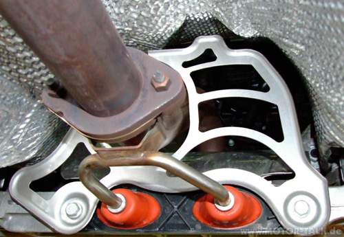

Wird im Golf seit geraumer Zeit werksseitig bereits verbaut - Kostenpunkt als Nachrüstung: etwa 190 Öcken, _exkl._ Einbau!
Dieses Paket beinhaltet ein Edelstahl-Gitter, welches um das Abgasrohr befestigt wird und ihm den Einstieg in den Motorraum von hinten/unten verwehrt.. Zusätzlich gibts Borsten (sieht bisschen aus wie Besen), die vor den Eingängen an beiden Achs-Seiten gehängt werden..
das mit dem "verhindern des Einstiegs des Marders von unten" finde ich sehr interessant. War auf der Suche nach sowas. Wenn ich länger weg bin z.B. Urlaub, dann leg ich Hasendraht unter den "Motoraum-Einstieg". Hat bisher zumindest teilweise geholfen.
Hättest Du, oder jemand anderes, Bilder zu diesem Umbau?

Original geschrieben von Eagle3386
Weiß eigentlich jemand, wofür die roten Nubsies mitsamt dem Bügel gut sind?
Das ist ein Halter für das Abgasrohr und genau dort wird das Gitterblech befestigt! Siehe Bild.
Am Achsträger kann ich die 3 Gewindelöcher erahnen. Bild 4+5. Also doch Baukasten!:D
Insgesamt ist unser Martin etwas zu dicht dran gewesen . . . . muss am Alter liegen.:p;)
Hat nicht irgend jemand aus Deinem Dunstkreis zwei Auffahrrampen?
Die 3 Bilder in den Motorraum sind für die Marderabwehr uninteressant.:cool:
Wichtig ist, ist die Steckaufnahme (auch von der Breite) vorne identisch zum Golf?
Gibt es die Löcher in den Innenkotflügeln und paßt die große Abdeckung von den Maßen?
Hat der Achsträger die 3 Bohrungen mit Gewinde und stimmen auch hier die Abstände und Maße?
Das wird man nur mit einem Versuch beantworten können!
Also einen Rocco hochheben und eine große Abdeckung dran halten und ggfs. festschrauben.
Wenn´s nicht passen sollte wieder zurück geben und über eine elektronische Lösung nachdenken.
Ein selbstgebautes Gittergeflecht wird u.U. nicht halten bei hohen Geschwindigkeiten.

wo ich das Bild aus deinem letzten Posting nochmal sehe....Die Einstiegsöffnungs-Verhinderer :cool: am Abgasrohr bzw. an der Radaufhängung sind wohl nicht im Paket der Motorabdeckung dabei?
Nein das muss für den jeweiligen Motor bestellt werden.
Die Bürsten inkl. Schrauben (1 K0 898 085) kosten jetzt 90,-€ (ist auch schön teuer geworden:) ) dazu dann noch die große Abdeckung (1 K0 825 237 K) für rund 40,- bis 50,- € plus die zusätzlichen Schrauben und das Blech passend zum Motor.
Also rund 150/160 Euro an Material.

Wenn man Bild 4+5 bei Dir mit meinem Bild fahrschutz klein vergleicht könnten da wirklich die Löcher sein.
Das mit dem Wagenheber lass mal lieber. Nicht das es wegen dem billigen Ding noch Kratzer an der Aufnahme gibt.
Das mit der Rückgabe muss man natürlich vorher klären. Manche Händler machen es und manche eben nicht!

Hier mal ein Beitrag zum Thema Jugend forscht: Klick
Mit leichten Änderungen gehen zumindest die Bürsten soagar an einen Passat CC.
Kuck an!
Das macht Mut, dass es auch beim Scirocco klappen könnte! Danke für den Hinweis!
