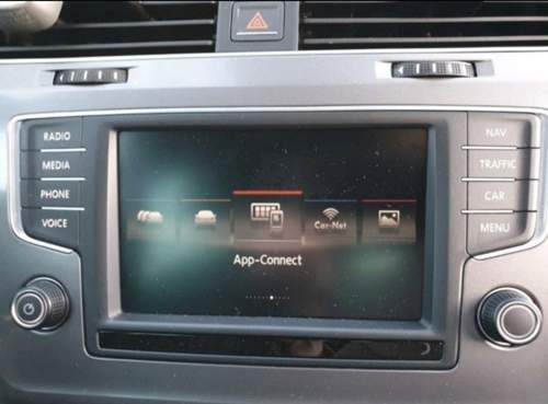

Das kann man auch einfach im Menü nachsehen.
Wenn du keine Kachel mit App-Connect hast, funktioniert das nicht.
Siehe Anlage

@Golffahrer1995 schrieb am 23. September 2023 um 19:00:51 Uhr:
Siehe Anlage
Sonst fällt mir spontan nur so ein Carlinkit ein.
Nein.
Nur weil die Kachel nicht da ist, heisst das nicht, dass es das Gerät nicht kann. In den meissten Fällen lässt es sich freischalten, aber er da oben hat ein Gerät, da geht es wirklich garnicht.
@hadez16 schrieb am 23. Sept. 2023 um 19:15:43 Uhr:
Okay, das ist mir neu. Aber gut.
