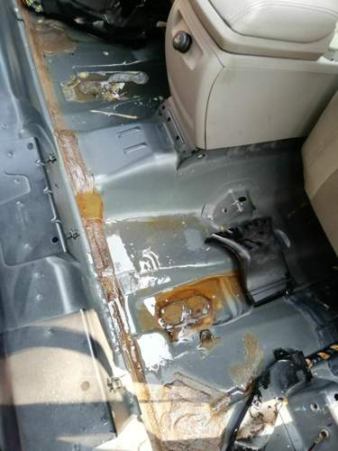

Das sind die Ablaufschläuche, die undicht sind. Da gibt es an sich nur eine wirksame Sofortmassnahme: Tape und alle Fugen des Panoramadachs abkleben, so kommt zumindest kein neues Wasser dazu.
Dann SOFORT den nassen Teppich lösen und darunter mit einem Nasssauger das Wasser abpumpen, dann viel Zeitungspapier unter den Teppich und den Wagen an die Sonne stellen und trocknen, die Zeitungen laufend wechseln, die Nässe muss raus.
Die Nachbehandlung wird dann aufwändiger, der ganze Teppich muss ausgewaschen werden, das geht an sich nur, wenn man ihn komplett rausnimmt und mit viel Klarwasser und etwas Reinigungsmittel spült. Dann trocknen und wieder einbauen. Dann würde ich den Innenraum mit Ozon behandeln, dann ist der Mief endgültig draussen, sofern nicht erneut Regen eindringt.
Greetz
Genauso ist es, denn die Dämmung unter dem Teppich ist vermutlich bereits voll mit Wasser gesaugt. Ausbauen ist die beste Lösung....

Also....die Geschichte wird zur einer Katastrophe...
Also erstens mal das Auto zum PZ gebracht - Diagnose Ablauf verstopft. Alles ausbauen, Verstopfung reinigen, Innenraum trocknen, wieder einbauen. Das war schon nicht billig.
Jetzt kommts. Nach einer Woche ist der Geruch wieder da, wird nicht besser. Auto wieder ins PZ.
Nun kommt die Diagnose: Teppichteil komplett verschimmelt, Behandlung unmöglich und somit kommt nur der Tausch des kompletten Teppichteils in Frage.
Nun die Frage an euch:
- PZ erklaert mir dass alles was mit Wasserschaden zu tun hat nicht von der PA gedeckt wird. Hat da jemand dieselbe Erfahrung gemacht, oder noch besser eine gegenteilige?
- Habe jetzt 20min mit dem Mitarbeiter telephoniert wie das sein kann dass die Mechaniker beim ersten Mal das Teil ausgebaut und für "gut" befunden haben, also ohne den Schimmel/Pilzbefall zu bemerken? Ich finde es frech dass ich jetzt 2x die Arbeitszeit zahlen soll, wenn die sofort den Teppich ausgebaut haetten waere zumindest der Schaden minimiert gewesen....
- Hat jemand Erfahrung oder Vorschläge wie ich das ohne über 2k (der aktuelle KV) auszugeben das Problem unter Kontrolle bringen könnte?
