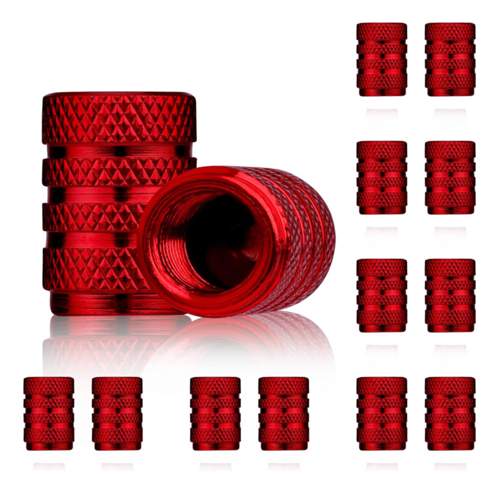

Habe auch vor, selbige WR Kombi (942m) zu wählen.
Da kommen dann vielleicht diese Dinger dran. Werden vorsichtshalber gleich im Dutzend bestellt, im Falle einige mal „spazieren“ gehen wollen. 😉
Über entsprechende Embleme schreibe ich später.
Ventilkappen
Bei den Ventilkappen muss man aufpassen. Das Gewinde sollte auf jeden Fall aus Kunststoff sein. Metallgewinde kann korrodieren und dann bekommt man die Kappe von dem Ventil nicht mehr runter. Dann wird es teuer.
Die Kappen verfärben sich leider auch später, weiß nicht ob das durch Wärme entsteht oder Reiniger beim Waschen. Aber an sich keine Probleme damit gehabt, bis einer alle Vier geklaut hat.
