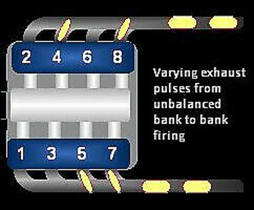

Also wenn Ihr blubbernden V8-Ami sound wollt, müssen die Abgasstränge voneinander entkoppelt werden. Also keine X oder H Pipe. Wenn sich die Gase mischen, hebt sich das typische V8 Geräusch gegenseitig auf (Bank1+2). In meiner Sig ist ein Link der das erklärt. Und damit es nicht blechern klingt

Ich hab auch eine 100% getrennte abgasführung. Es kommt dem Blubbern zwar sehr nah aber ein Ami idt eben ein Ami ( liegt an der Zündteihenfolge). Ebenfalls hab ich Unifit kats. Die haben den Ton der AGA sehr dumpf gemacht, was ich nicht schlecht finde. Allerdings gibt es auch Probleme mit nicht Sereien Anlagen, wegen der getrennten Abgaswege hat meine Abgasaage O-Beine. Es MUSS also ein Träger oder so ähnlich zumindestens an dem hinteren stück angeschweisst werde.

Ich hab auch eine 100% getrennte abgasführung. Es kommt dem Blubbern zwar sehr nah aber ein Ami idt eben ein Ami ( liegt an der Zündteihenfolge)....
Das hab ich auch immer gedacht. Ist aber nicht so. Die Amis haben die selben Zündfolgen wie wir. Ist in dem Link gut erklärt. Wir haben auch cross-plane-Kurbelwellen und da gibt es nur ein paar Sinnvolle Zündfolgen und die beinhalten das doppelte Zünden auf der selben Bank " R-L-L-R-L-R-R-L..., R-L-R-RL-R-L-L..., R-L-R-L-L-R-L-R... and R-R-L-R-L-L-R-L... "
Die fetten (alten) Amis hören sich u.A. dann noch mal dreckiger an, weil die Motoren mit Vergaser und 6+ Liter Hubraum haben. 🙂 Die 4.2 Liter sind bei denen noch nicht mal ein "small Block" 😁
Hier noch mal was aus Wikipedia:
"Bei der cross-plane-Bauweise des V8 liegen die erste und letzte Kröpfung der Kurbelwelle in einer Ebene und die beiden mittleren Kröpfungen in einer dazu senkrechten Ebene. In Blickrichtung der Längsachse bilden die Kröpfungen ein Kreuz. cross-plane-Kurbelwellen sind wesentlich schwieriger zu konstruieren und zu fertigen. Jedoch bieten sie den Vorteil, dass sich die freien Massenkräfte I. und II. Ordnung und das freie Massenmoment II. Ordnung selbstständig ausgleichen. Es tritt ein freies Massenmoment I. Ordnung auf, das sich durch ein Gegengewichtpaar an der Kurbelwelle ausgleichen lässt. Durch den vollständigen Ausgleich der Massenkräfte und Momente ergibt sich ein sehr ruhiger Motorlauf. Das Design wurde 1915 vorgestellt, aber erst 1923 brachten Cadillac und 1924 Peerless die ersten Serienmotoren dieser Bauweise auf den Markt. Sie hat den Nachteil, dass die Zündungen - und damit auch die Ein- und Auslasstakte - nicht abwechselnd in der linken und rechten Zylinderbank, sondern unregelmäßig erfolgen. Dies ist ungünstig für eine gute Zylinderfüllung und eine gleichmäßige Verteilung des Gemischs bzw. der Verbrennungsluft auf alle Zylinder, was sich durch entsprechende Gestaltung des Ansaugkrümmers aber beherrschen lässt. Auch entsteht dadurch das akustisch markante Auspuffgeräusch („V8-Brabbeln“). Bei hoher Motorleistung, z. B. im Rennsport, erfordert die Bauweise sehr aufwendige Auspuffanlagen."
Zuendfolge
