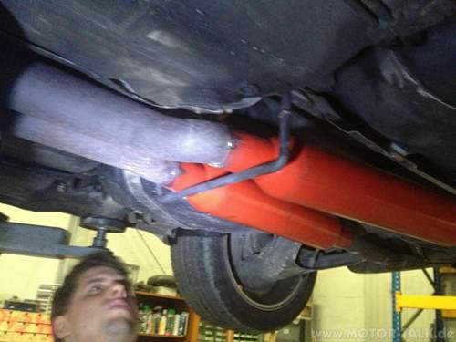

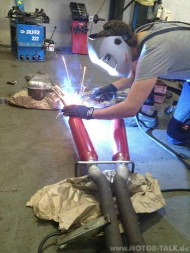

Jemand Erfahrungen mit Cherry Bomb/Glasspack-Systemen? Zwei davon als MSD-Ersatz ...
Ich werfe einfach mal 1-2 Bilder in die Runde 😉
Img-4733
Img-4727
Was ist bzw. machen die roten teile ?
Sogenannte Cherrybombs/Glasspacks, im Deutschen "Auspuffbirnen" gebaut.
https://www.holley.com/data/types/pictures/RedHots_ZOOM.jpg
Besseres Strömverhalten als der Serientopf, tieferer Sound, mehr geblubber beim Lastwechsel...
Ahnlichen aufbau findest du auch beim RS6 4B und S/RS6 4F.da würde dann sogar noch ne Audi nummer drauf stehen. ;-)
Wenn ich den Aufbau richtig verstanden habe und an meine AGA denke, dann hab ich auch solche teile anstatt des Schalldämpfers. Nur nicht so unauffällig rot 😁 aber rund sind sie trotzdem ( und eingetragen 😉 ) wie siehts mit TÜV aus bei dir ? Ist da eine chance?
Vom Prinzip her "Durchgangsdämpfer" mit (so wie ichs verstehe 😉 ) leicht anderem Aufbau.
TÜV hab ich erst wieder in exakt 24 Monaten ... bis dahin ... und vielleicht besteht ne Chance, dass er sie nicht "sieht"
Ich hatte diese art aufbau auch drunter...nur bei meinem waren die dinger nicht größer als ne bierdose.dazu noch anständige rohrdurchmesser von vorn bis hinten und endschalldämpfer, die nicht zu groß ausfallen mit ordentlichen endrohren.
schon ist sound garantiert...und vom TÜV abgenommen war auch alles.
