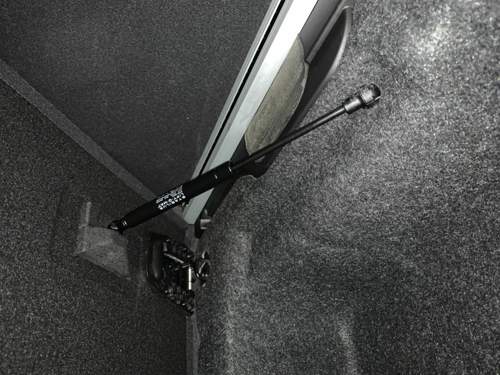

wollte diesen auch Nachrüsten, aber der Boden ist nicht mehr lieferbar. Das Kunststoff-Teil, an welchem der Dämpfer montiert ist, ist einzel auch nicht erhältlich. Die Aussparungen sind jedoch alle vorhanden.
So hab ich mir den Dämpfer besorgt (nicht original) und hab mir dieses Teil selbst hergestellt.
Funktioniert perfekt.
Grüsse, Chris

Das habe ich auch geplant.
Der Dämpfer sollte wohl 100N haben. Welchen hast Du genommen?
Hast Du eiin paar Details zum Umbau? Ggf. ein paar Fotos der Befestigung?

weitere Fotos hab ich so leider nicht. Aber der Einbau geht problemlos. Das Kunststoffteil hab ich mit Zweikomponenten Kleber am Boden befestigt, so sieht man von oben nichts. Am Einlegeboden ist eine wenig tiefe Vertiefung drin, so kennt man die Position. Im Kofferraum selbst ist im Blech das Loch bereits vorhanden. Da hab ich eine Einpressmutter eingepresst und im Teppich ein kleines Loch ausgeschnitten.
Der Dämpfer ist von stabilis 1406DD mit 200n
Gruss, Chris
Danke. Habe den original Dämpfer gerade bestellt für 45,-
Teilenummer: 51477442678
Hast Du den Kunststoffblock in 3D Druck gemacht?
@Ravenous666 schrieb am 11. Januar 2020 um 11:33:42 Uhr:
Nein, konventionell mit Säge und Feile :-)
Achte darauf, dass beim Originalen das „Gegenstück“ Kugelkopf (mit Gewinde) dabei ist.
Sonst kannst Du den Dämpfer nicht befestigen.
Ja, danke.
Die original Kugelköpfe habe ich mitbestellt.
Teilenummer: 41218186446
