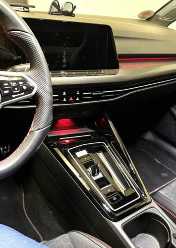

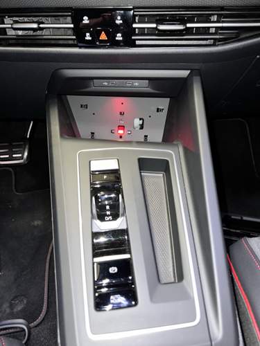

Ich habe die 3 Blenden jetzt auf schwarz Glanz umgebaut. Es ging auch alles gut von der Hand. Nur die Seitenblende wieder rein zu bekommen war etwas fummelig. Im gesamten habe ich ca 1h gebraucht. Ist in meinen Augen definitiv eine Aufwertung für den Innenraum.

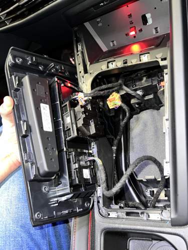

So habe ich es gemacht.
Nachmachen auf eigene Gefahr. 😉
1. die Klappe über der Ladestationen nach hinten (Richtung Handbremse) herausziehe.
Sie hält nur mittels 4 Clipsen.
Wer diese Klappe nicht hat, der braucht nur die Gummieinlage herauszunehmen.
2. die linke Blende nach oben hin ablösen.
Ich habe mit einem Keil unten angefangen und bin dann links entlang nach oben durch.
3. ist sie gelöst, können die Stecker unten abgezogen werden und die Blende kann herausgenommen werden.
4. die Schalterleiste der Blende nach unten hin ausbauen und in die neue Blende einbauen.
5. dann geht’s mit der Demontage der rechten Blende in der Mittelkonsole weiter.
Zuerst die Ladeschale anheben und nach innen durchlegen. Dann die LED nach hinten abclipsen.
Jetzt die Blend auch wieder von unten nach oben herausclipse und dann nach oben und hinten (Richtung Handbremse) herausziehen.
Die 4 Clips, die die Klappe halten, müssen an das neue Seitenteil gemacht werden.
6. zum Zusammenbau das ganze rückwärts.
Ich fand es am fummeligsten die rechte Blende wieder unter das Armaturenbrett zu bekommen. Im richtigen Winkel und mit etwas Druck geht es aber. Wer noch mehr Platz braucht, der kann die Blende mit den 2 USB Anschlüssen auch noch nach vorne rausziehen.
