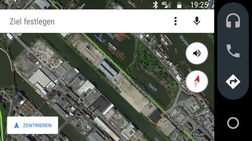

@blindek schrieb am 10. August 2017 um 15:00:37 Uhr:
Auch Android Auto das von Google gemacht ist, hat kein Satelliten Bild
meinst du es hat dann (Dezember) kein Satelitenbild mehr ?
2017-08-11-19-25-13
Doch, aber Google hat die API verändert, wird wohl kein Hersteller mehr Google Earth anbieten können. Meine Vermutung liegt bei Android Auto, da in den AA forum Google vor nicht so langer zeigt geschrieben hat das sie das Satelliten bild auf Android Auto bringen wollen bzw. man dran arbeitet.

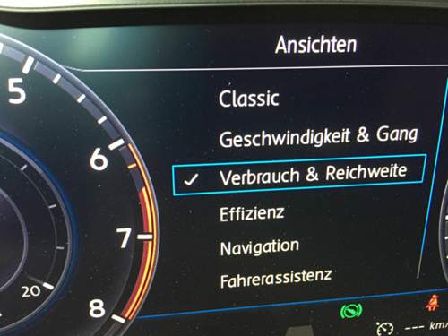

Ich habe mir den Variant Highline mit Active Info Display bestellt. Bekomme das MJ 2018.
Laut der Bedienungsanleitung (online, habe den Wagen ja noch nicht) stehen als Ansichten nur folgende Auswahlmöglichkeiten zur Verfügung:
- Classic
- Verbrauch & Reichweite
- Effizenz
- Navigation
- Fahrerassistenz
Anscheinend ist Geschwindigkeit & Gang entfallen. Kann das jemand bestätigen? Oder gibt es diese Ansicht nur bei DSG? Ich fand es nämlich ganz schön, dass die Geschwindigkeit in der "Tube" (ein tolles Wort 😁 ) angezeigt wird.
Ich habe mal ein Foto gemacht. Ich habe ein DSG, da gibt es den Punkt "Geschwindigkeit und Gang". (EZ 22.05.2017)
Img-2717
@thunder-storm85 schrieb am 22. August 2017 um 16:45:24 Uhr:
In der Betriebsanleitung eines FL Mj. 2017 steht auch nichts von einer Ansicht "Geschwindigkeit & Gang", die Ansicht gibt es aber. Außerdem werden Gang und Geschwindigkeit auch in anderen Ansichten angezeigt, dann natürlich entsprechend klein. Es geht aber auch groß.
Bleibt die Frage, ob es das auch für die Handschalter Variante gibt. Da habe ich keine Ahnung. Was sagt das Handbuch dazu?
Ja, gilt auch für Schaltgetriebe. Nur die Anzeige "Eco" in der Ansicht "Effizienz" funktioniert beim Schaltgetriebe nicht. Das entsprechende Symbol leuchtet einfach nie.
