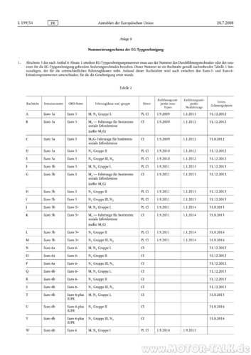

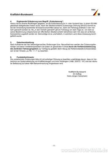

Es gilt die Einstufung im jeweiligen COC, Zeile 48, des Fahrzeugs. Wenn bereits zugelassen, steht diese auch in der Zulassungsbescheinigung Teil I und II, Zeile V9. Aktuelle PKW mit Benzin- oder Dieselmotoren haben den Buchstaben "J" im Nummerierungsschema der EG-Verordnung 692/2008 (Anlage).
Letztes Datum der Erstzulassung = "in den Verkehr bringen" ist der 31.08.2015 (Erklärung weitere Anlage)
By the way; ich bin nicht allwissend und mache (zu viele) Fehler. Daher alles ohne Gewähr.
Gruß Walter
