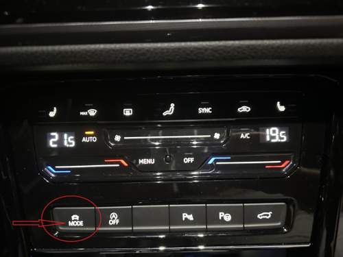

bin seit heute ein stolzer Besitzer eines VW Passat mit Fahrprofil Auswahl.
Wollte vorhin Mal die verschiedenen Modis testen jedoch wenn ich auf die Taste drücke leuchtet die Led nur kurz auf und dann geht sie wieder aus mehr passiert jedoch leider nicht.
Laut Bedienungsanleitung sollte eigentlich das Menü zur Auswahl erscheinen.
Mache ich etwas falsch? Wäre es möglich dass es ausversehen Mal bei Vw über die Codierung ausgeschaltet?
Der Wagen hat das r Line Sportpaket mit DCC.
Vielen Dank für eure Hilfe.

bin hier neu und hätte da eine Frage. Ich weiß nicht ob ich hier im richtigen Therad bin aber denke mal das mir ja hier auch einer helfen kann.
Also ich besitze ein VW Touran 5T 2018.
Über das Display kann ich in die Menü Fahrprofilmodus rein und zwischen ECO, Comfort, Normal und Sport auch einstellen, also ist es aktiviert.
Aber ich habe mir jetzt die Bedientaste unter der Klima Anlage eingebaut und würde gerne wisse wie ich die aktivieren kann. Geht das einfach mit Programmieren oder muss man da einen neuen Kabel ziehen.
Die Stecker und die Pins sind gleich wie bei der Taste wo kein Mode taste dran war.
Bin für jede Hilfe und Beratung dankbar.

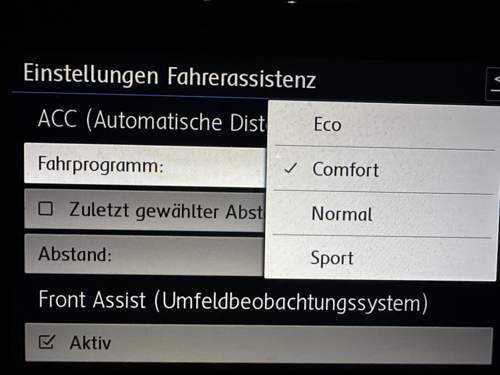

Ja, aber... Fahrprofilauswahl geht nur über die Taste. Einen Weg übers Menü gibt es nicht.
Das ACC kennt bis zu 4 Fahrstrategien. Das ist aber keine Fahrprofilauswahl, sondern nur ACC.
Der Taste funktioniert erst mit Freischaltung, Datensätzen und jeder Menge Codierungen.

das mag ja sein das es nur die ACC ist, ich kenne mich da nicht so aus. Ist es das was auf dem Bild sieht was du meinst mit der 4 Fahrstrategien?
@newty
Und jetzt habe ich die Taste eingebaut, muss ich die nur Freischalten und Codieren lassen damit es funktioniert?
Ja genau die 4 Einstellungen meinte ich. Betrifft nur das ACC. Ändert sonst nichts, nicht die Lenkung, nicht Motor, Getriebe, Licht.
Wenn du Fahrprofile hättest, würde der Eintrag dort verschwinden und über die Fahrprofilauswahl mitgesteuert werden.
Und nur Freischalten ist jetzt einfach gesagt. Die Freischaltung erfolgt Online gegen die VW Server und geht nur mit gültigem Aktivierungsdokument aus dem offiziellen Nachrüstsatz für'n Golf. Da es den für den Touran aber soweit mit bekannt nicht gibt, ist danach für Parameter im Gateway und die Aktivierung der Fahrprofile in einigen Steuergeräten nochmal viel Handarbeit nötig.
Lohnt sich meiner Meinung nach nicht
