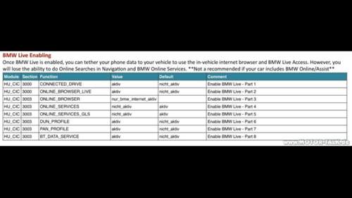

Mal eine Frage, mein BMW F10 EZ: 03.2011 Schweizer Modell, sollte laut meinem Händler über Internet per Handy verfügen. Mit meinem Samsung Galaxy 9000i bzw. Nokia E71 funktioniert es nicht. Internet kann zwar über Idrive angewählt werden. Anschliessend kommt die Meldung: Internet in ihrem Land nicht verfügbar. Wer weiss Rat oder hat das gleiche Problem???? Mein Händler konnte mir bis jetzt auch nicht weiterhelfen. Alle relevanten Sonderausstattungen sollten an Bord sein.

Ich habe da mal was gefunden gehabt vor langer Zeit
@BMW_316i. schrieb am 16. November 2016 um 15:40:12 Uhr:
@Flitzaa Die Einstellungen passen. Bluetooth Hotspot am Handy aktiviert, Datenübertragung im Navi eingeschaltet.
Ich vermute, dass es an der Combox liegt.

oder muss noch codiert werden. Bei Datenübertragung auf Optionen. Da kannst du alles einstellen

Für das Internet muss noch in der Combox der Parameter coding_vin gesetzt werden und mit z.B. US VIN codiert werden.
Bluetooth Menü korrekt konfigurieren, im Handy tethering aktiv, im CIC Datenübertragung, sowie Dienste aktualisieren.

Steht doch etwas weiter oben, us vin codieren.
Mit deutscher vin wird angezeigt das das internet nicht funktioniert, die onlinedienste funktionieren aber.
Ist aber eh soo langsam, wirst kein spass mit haben!
Das habe ich ja probiert und codiert, klappt trotzdem nicht. Klappt es bei dir? Welche VIN hast du genommen?
Bei mir ging das komischerweise nach dem Kauf eine Weile.
Dann von heute auf morgen nur noch das menü Aktualisierung aber Internet und BMW Online "Apps" gehen seit fast 2 Jahren nicht mehr über Tethering.
Woher kriege ich eine US VIN?
Ebay.com zum Beispiel. Dort werden viele f10 angeboten mit Angabe der kompletten fahrgestellnummer
