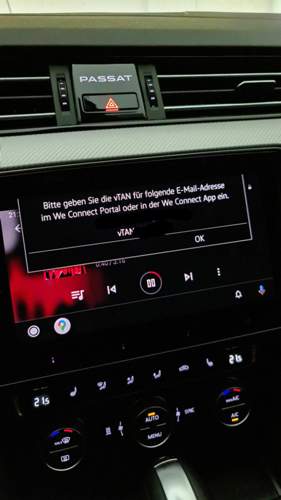

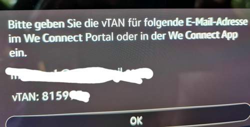

vielen Dank für Ihre Nachricht zur Einrichtung Ihres Smartphones für die Vergabe eines mobilen Schlüssels.
Aktuell kann leider mithilfe der We Connect App mit der App-Version 5.9.0 kein mobiler Schlüssel erstellt werden, da die hierzu benötige vTAN nicht ins Infotainment-System des Fahrzeugs übermittelt wird.
Unsere Experten haben dieses Verhalten bereits analysiert und konnten eine Lösung entwickeln, die nach aktuellem Stand bis Ende des Monats umgesetzt wird.
Anschließend können mobile Schlüssel wieder wie gewohnt über die We Connect App erstellt werden.
heute exakt die gleiche Mail von VW nur mit Version 5.10.1 im Text 😁

Bei mir hat nun das versenden der vTan funktioniert. Nun hat die App aber beim erstellen wieder mit der Fehlermeldung abgebrochen. Die Mail mit dem erstellen Schlüssel habe ich aber trotzdem bekommen
Edit: nach erneuter deinstallation der App und mehrmaligem Testen hat es dann auch bei meinem Passat 2020 und Galaxy S10 geklappt. Anfangs hat es etwas gebraucht, bis ich die genaue Position des Handys am Türgriff herausgefunden habe. Nun scheint es auf dem ersten Eindruck super zu funktionieren. Das einzige, was mir etwas Angst macht: Das Auto lässt sich auch bei gesperrtem Handy öffnen und Starten... Weiß jemand von euch, wie man das anders einstellen kann?

Was habt Ihr bzgl. der vTAN anders gemacht? Die kommt bei mir auch weiterhin nicht an.
