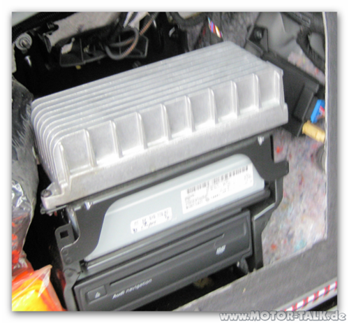

@Hannes H.:
zuwenig und zuviel Teile: der Monitor und die Mittelkonsole werden durch den Wasserschaden nicht defekt sein aber Verstärker und Radio fehlen. Was da immer absäuft sieht so (oder ähnlich) aus wie im Anhang...
Snap-2011-10-12-21h37m02s-001
Ok, d.h. im Extremfall braucht man Verstärker, Radio + DVD-Laufwerk.
Hat der 4F eigentlich auch 2 Navi-DVDs, so wie mein RNS-E oder hat da alles auf einer platz?
MfG
Hannes
Nein, dort ist nur 1x DVD Laufwerk, bei dem man nur die Navigationsdaten abspielen kann.
