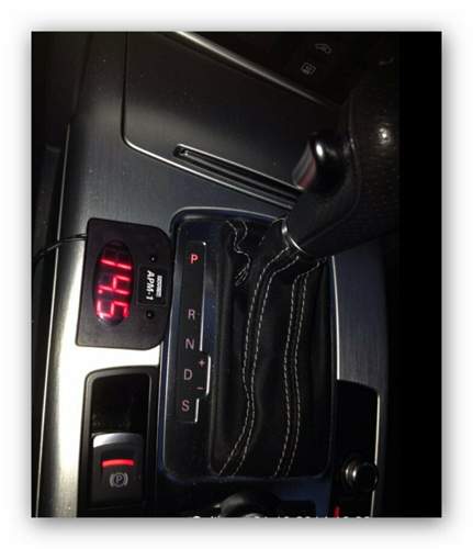

habe jetzt nochmal nachgemessen:
laufender Motor: 14,7V
stehender Motor: 12,5V
Komme aus Kärnten in Österreich.

Ist zu viel, sollte unter 14V liegen.
Vermutlich ist das aber ein Messfehler/Multimeterfehler.

@patru:
es kommt auf den verbauten Regler an wie hoch die Spannung ist, in meinem 4F ist die Bordspannung z.B. über 14 V wenn der Motor läuft.
