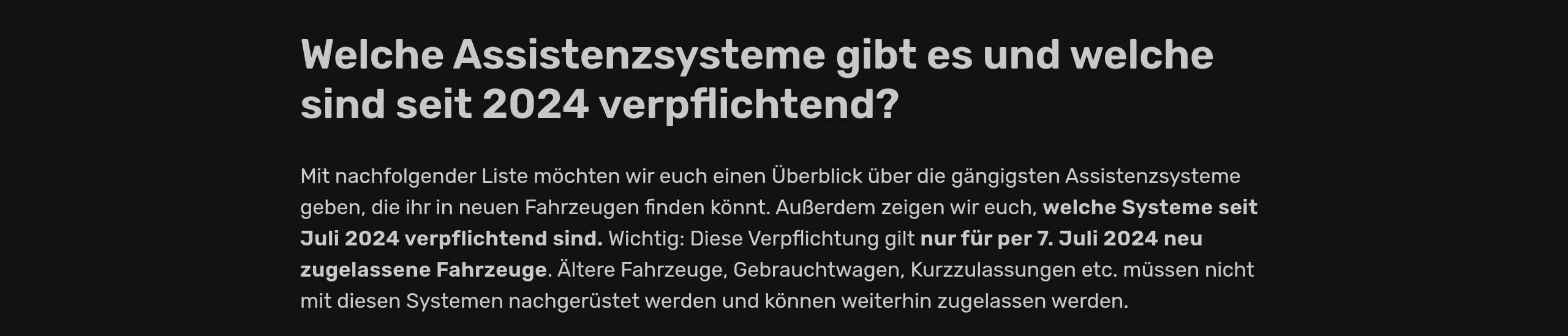

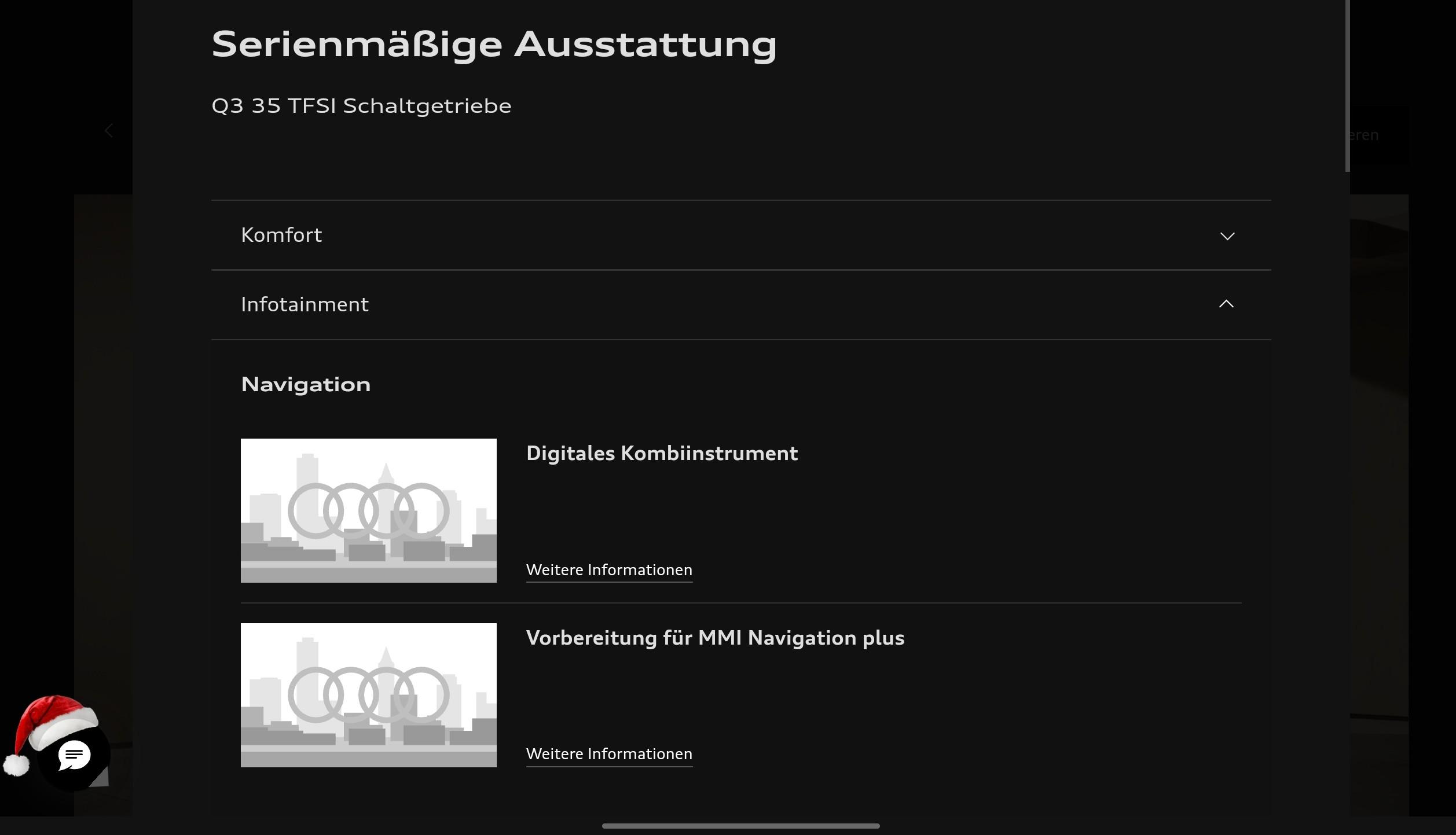

Ich denke eher,es ist Baujahr abhängig.Ab Juli 2024 ist Verkehrszeichenerkennung eine Pflichtausstattung,da ist Navi serienmäßig und stimmt es.
Der Q3 des TE ist Bj.24 und es geht trotzdem nicht.

06/24 ist erstmalige Zulassung. Das heißt ja nicht,daß die nicht mehr zulassungsfähig sind.Wenn du jetzt bestellst ist Navivorbereitung serienmäßig,wegen verpflichtet Assistentsysteme.Da hat er eben Recht,Hardware ist verbaut.
