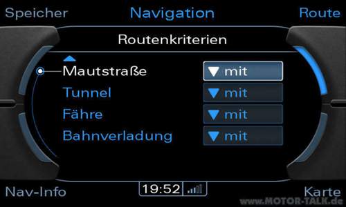

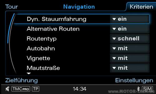

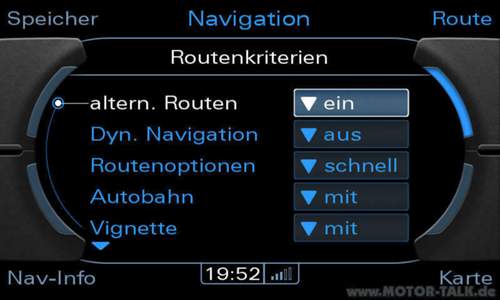

Die Fragen - beim alten MMI (hatte ich im Audi TT) konnte man "jahreszeitlich gesperrte Strassen" von der Navigation ausschliessen. Diesen Menüpunkt finde ich nun nicht mehr. Nun bin ich öfter in den Bergen unterwegs und da kommt dieser Punkt ziemlich zum tragen. Ich wollte letzte Woche in ein Tal fahren das im Winter nur von einer Richtung aus erreichbar ist - dooferweise war diese Strasse gesperrt (das Navi hat dies per TMC gemeldet bekommen). Nun kann man das Navi partout nicht dazu bringen einen doch über diese Strasse zu leiten - es wechselt immer auf die "jarheszeitlich gesperrte Strasse". Das nervt ziemlich und in so einem Fall kann man das Navi quasi nicht gebrauchen.
Das zweite Problemchen ist - kann man die Navistimme total abstellen? Wenn man im Menü "keine Navansage" auswählt, kommen manche Ansagen doch noch durch. Speziell wenn sich im TMC etwas ändert und die Route geändert wird bzw. "keine Ausweichempfehlung gegeben werden kann". Da nervt auch ziemlich, wenn man z.B. ein Hörbuch hört und im 5 Minutentakt immer und immer die selbe Meldung ("die Route enthält Verkehrsstörungen - es kann keine Ausweichroute empfohlen werden") kommt.
Habt Ihr dafür Lösungen? Wie bekomme ich z.B. das Navi dazu TMC Meldungen zu ignorieren oder im Winter die jahreszeitlich gesperrten Strassen auszulassen? Beim alten MMI ging das...

Routenkriterien gibt es nur diese und sonst keine ...
Routenkriterien-1
Routenkriterien-2

Original geschrieben von Flexxxi
Beim alten MMI (hatte ich im Audi TT) konnte man "jahreszeitlich gesperrte Strassen" von der Navigation ausschliessen. Diesen Menüpunkt finde ich nun nicht mehr. Nun bin ich öfter in den Bergen unterwegs und da kommt dieser Punkt ziemlich zum tragen. Ich wollte letzte Woche in ein Tal fahren das im Winter nur von einer Richtung aus erreichbar ist - dooferweise war diese Strasse gesperrt (das Navi hat dies per TMC gemeldet bekommen). Nun kann man das Navi partout nicht dazu bringen einen doch über diese Strasse zu leiten - es wechselt immer auf die "jahreszeitlich gesperrte Strasse". Das nervt ziemlich und in so einem Fall kann man das Navi quasi nicht gebrauchen.
Die neuen Navis haben diese Option wieder. Kommt vlt. mit dem Facelift ...
Screen-2-120203-1434-0002
Screen-3-120203-1435-0002

...na klasse... warum haben das alte und das neue MMI die Option jahreszeitlich gesperrte Strassen zu meiden, aber das in der "Mitte" nicht!?
Das soll mal einer verstehen...
