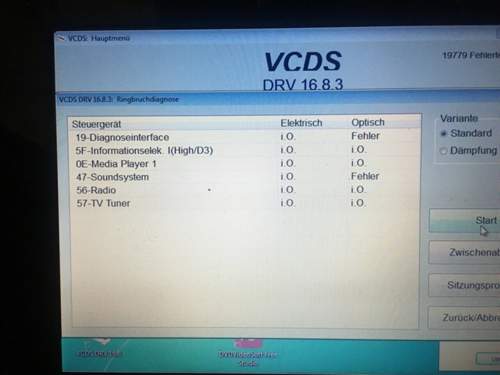

Hallo, seit gestern geht der Ton vom MMI nicht mehr!
Wenn ich lauter oder leiser stellen will erscheint "zurzeit nicht verfügbar" im Display und was mir noch aufgefallen ist ist dass egal ob ich Radio oder Festplatte auswähle kommt immer nur "wird geladen, bitte warten" aber es passiert nichts!
Und die CDs werden garnicht erst angezeigt!
Hat einer eine Idee was das sein kann?
Werde gleich nochmal auslesen und gucken ob ein Fehler hinterlegt ist!

Seit heute geht garnichts mehr, MMI fährt nicht mehr hoch und jetzt zeigt er in der Ringbruch Diagnose auch ein Fehler in Diagnose Interface!
Gestern war nur in Soundsystem
Brück doch einfach den Verstärker,dann weißt du es sicher..
Was meinst du, eine MOST Brücke?
bestimmt. Habe gerade Deinen neuen Thread ein paar Einträge weiter oben beantwortet. So eine Brücke des optischen Ringsystems kostet knapp 10 Euro. Hatte die gleichen Fehler wie Du bei der RBD, aber es war "nur" der Verstärker. Warum machst Du einen zweiten Thread auf für das gleiche Thema?

Das mit dem Ton nur auf einer Seite hab ich auch irgendwo gelesen. Leider kam bei mir auf keiner Seite ein Ton aus den Lautsprechern.
Ich hab damals auch zuerst im Netz geschaut. Aber als mir mein Freundlicher sagte, dass der Preis bei 8,95 liegen würde und er so ein Teil da hätte, bin ich halt schnell dahin gefahren.
Die Reparatur der Endstufe war deutlich teurer. Ich habe den Beleg jetzt grad nicht greifbar, aber es waren entweder 400 oder 500 €. Bei 'nem Aufwand von vielleicht einer halben Stunde ein Stundenlohn zum neidisch werden😉 Ich habe die Endstufe persönlich vorbeigebracht (wollte unseren damals neuen Gebrauchten A5 mal ein bißchen fahren und der Rep.-Betrieb liegt ca. 40 km von mir) und bekomme knapp eine Stunde später den Anruf, dass der Verstärker fertig sei. Naja, jetzt tut er seit knapp einem Jahr wieder.
