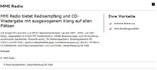

MMI Radio im Konfigurator
also wird doch der Ausruck MMI nicht nur fürs große Navi verwendet
Unbenannt
OK...von Konfigurator ging ich nicht aus, ich hab mich auf die Daten beim Auslesen und auf die technischen Daten gestützt.
Dort unterscheidet man RMC und MMI...
LG
