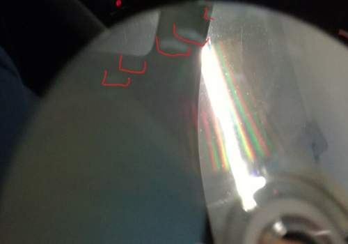

So, ich habe mal ein wenig rumprobiert. Der Reset hat nichts gebracht. Wenn ich keine Navi-DAV im Laufwerk habe, funktioniert alles einwandfrei. Daraufhin habe ich mir die DVD näher angesehen und dabei festgestellt, dass sie auf der Unterseite an mehreren Stellen oberflächliche "Abschürfungen" (siehe Foto) hat. Vermutlich hat deshalb das MMI Probleme, die DVD lesen.
Mir stellt sich nun die Frage, woher diese Abschürfungen kommen könnten. Die DVD ist Original und wurde neu von mir gekauft. Seitdem habe ich sie im MMI im Einsatz.
Img-20171130-065716-resized-20171202-095141202
Laufwerk defekt also entweder nur dvd rein wenn du die brauchst oder eine sk nutzen und schauen ob es wieder Auftritt
