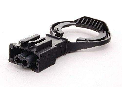

Wenn du detaillierter testen willst, musst du mal mit einem „Tennisschläger“ die einzelnen Steuergeräte vom Mostring „abklemmen“ um die Uhrsache zu finden.

Der Tennisschläger ist ein Art Loop, was die MOST Leitung überbrückt. Kostet ca. 13€ beim Freundlichen. Somit kannst du ein Steuergerät (Telefon-, CD Player-, Verstärkerstwuergerät etc.) aus dem Ring trennen und schauen ob der Fehler weiterhin besteht.

Hab mir den "Tennisschläger" bestellt

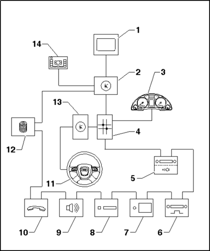

Wie ist denn die Reihenfolge der Steuergeräte der Most Leitung?

CD Wechsler hatte ich draußen. Hab ich aber sauber gemacht. Wie ist den die Reihenfolge der Steuergeräte?
Soweit ich weis gibt es keine wirkliche Reihenfolge im MOST Ring. Ich kann mir vorstellen dass das Mainunit der „Anfang“ ist. Würde aber nach dem Ringbuchdiagnose gehen und die einzelnen Steuergerät mit dem Tennisschläger abklemmen.
Eventuell solltest du die Ringbuchdiagnose durchführen wenn der Fehler gerade besteht... falls noch nicht geschehen.
Drück mal die Tasten "Setup" und "Return" gleichzeitig und für ein paar sec. halten.
Dann erscheint die Liste und Reihenfolge wie die Komponenten im Ring verbaut sind!
Ja, die HU ist die Erste im Ring!
