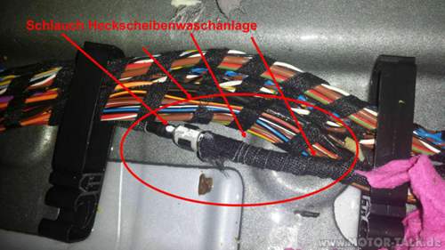

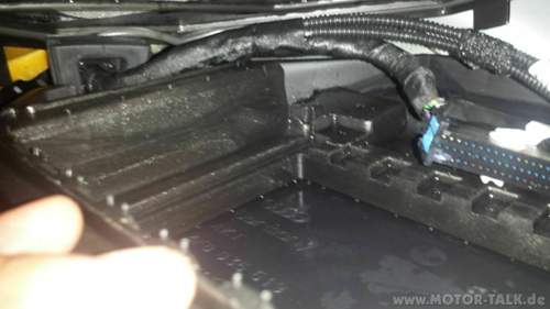

Soooo...pustekuchen. Am nächsten Tag ein ähnliches spiel... diesmal 20 sek aussetzer.... ein Griff unter die Fußmatte :o NASS

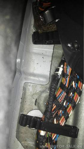

Na super....heute ausgebaut und tatsächlich... gut 1,5l Wasser drin... Steuergerät komplett unter Wasser.
Aber woher ? Ablauf Schiebdach ist links frei, Wasserkasten pupetrocken, Abläufe dort frei.
Es ist klares sauberes Wasser.... keinen Plan woher das kommt.
Übrigens läuft dort auch der Schlauch (Bild3) der Scheibenwaschanlage fürs Heckfenster lang :D ...ist aber auch dicht.
Woher kommt das Wasser ???

Ich hatte es kurz angeschlossen..startet aber nur kurz und geht wieder aus... Hab es jetzt wieder auf der Heizung zum weiter trocknen. Morgen Früh muss ich sehen ob noch mehr Wasser dazu gekommen ist. Regnet gerade....
So..Neues Telefon Steuergerät eingebaut und läuft wieder alles.
Jetzt gilt es dir undichte Stelle zu finden. Kontrolliert habe ich die üblichen Verdächtigen. Ich starte hierzu mal eine Aufzählung. Bitte gerne erweitern dann übernehme ich es in unsere FAQ.
- Abläufe Wasserkasten
- Abläufe Schiebedach
- Leitung zum Heckwischer (läuft unterm Fahrer sitzt und hat dort ein KupplungStück)
- Dichtung E-Box zur Spritzwand im Motorraum
- undichtigkeit der Frontscheibe
- Wärmetauscher
-....bitte gerne erweitern wenn Ideen vorhanden
Fakt ist: es ist klares sauberes Wasser (bei mir)

Das Wasser für die Wischer mal mit irgendeinem Farbstoff versehen und ordentlich für Wasserdurchlauf sorgen.

Habe jetzt blaues Frostschutz Zeug drin...
Das was jetzt noch zusammen läuft wird aus dem SchaumStoff kommen. Am WE werde ich mal intensiv abkärchern und Wässern wo es nur geht.
Die Kabel und LichtLeiter werde ich verlängern und das Steuergerät Telefon unter das Amaturenbrett verlegen.
