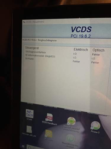

So Leute vielen Dank für eure Infos. War eben bei einem Freund, der mit da geholfen hat. Ich hänge es euch mal an. Diagnose mit Vcds.
Was mega eigenartig war, dass bei der Ringdiagnose, das Radio anging und auch an blieb, bis die Diagnose vorbei war.
Kann mir jetzt jemand sagen, was genau da defekt ist ??
Bei der Ringbuchdiagnose wird dir das defekte Bauteil angezeigt.

sieht ja irgendwie nach dem Tunerteil hinten im Kofferraum links aus...
Prüf' mal auf Feuchtigkeit (Pano-Dach) und ob die Sicherung noch heile ist...
Ging im Diagnose Modus lediglich das Display an, oder Spielte es auch Musik ab?
Dürfte ja wohl sonst klarer Fall sein wenn Sicherung i.O. sind und Kabel alle Dranstecken....das Radioeinheit Defekt.

Nur das Display ging an, kein Sound. Konnte aber alles bedienen.
Also wahrscheinlich das Teil im Kofferraum links.
