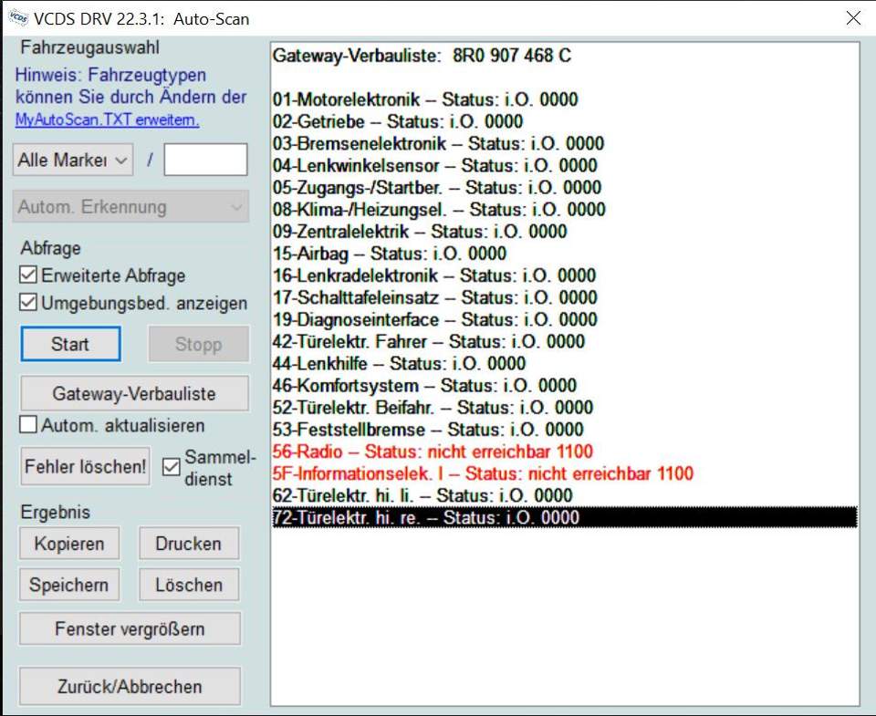

Hallo liebe Leute,
Vielleicht könnt ihr mir helfen. Habe vorher eine Varta 110 Ah und 850 A in dem Audi gehabt. Habe sie durch eine 95 Ah und 800 A von Varta ersetzt.
Seitdem spinnt mein MMI, es geht kurz an und gleich wieder aus. Muss die Batterie wirklich angelernt Bzw codiert werden ? Oder hat die neue Batterie zu wenig Leistung? Reset vom MMI hab ich schon gemacht und Sicherung vom MMI überprüft. Batterie für 10 Minuten erneut abgehabt.
Habt ihr noch Ideen ? Danke schon mal

Nur das Display ging an, kein Sound. Konnte aber alles bedienen.
Also wahrscheinlich das Teil im Kofferraum links.
Ja Wahrscheinlich schon,..Stand denn sonst nichts im Speicher ?
z.b. wie im Bild und dann noch einen genauen Text dazu:
https://img.motor-talk.de/KBCNOuvD3saWq4YO.59.jpg
Eventuell doch nochmal Sicherungen Checken und ggf. auch mal eben Rausziehen und anschauen.
Also habe ein neues Radio bestellt, funktioniert alles wieder. Trotzdem danke für eure Hilfe. Falls jemand das Problem mal haben sollte, habe ca 300 Euro bezahlt und der Komponentenschutz war da schon entfernt.
