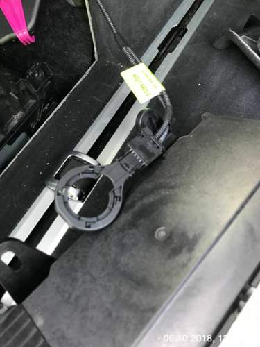

Du kannst Dir ja mal eine LWL-Brücke besorgen und damit den Verstärker überbrücken (siehe Bild), dann sollte das MMI wieder (ohne Ton) funktionieren. Das Teil hat bei Audi mal ca. 11 Euro gekostet, hier die Teilenummer: 4F0 973 802.
Wenn Du einen anderen baugleichen Verstärker hast kannst Du den natürlich provisorisch (oder auch fest) anschließen. Der fremde Verstärker hat allerdings einen Komponentenschutz und der Ton wird nur auf einer Seite abgespielt.

Das der Verstärker eine Macke hat ist irgendwie klar. Du kannst jetzt den Test mit der LWL-Brücke in Angriff nehmen, um das zu bestätigen oder den Verstärker direkt zur Reparatur einschicken. Weitere Möglichkeiten wäre einen neuen (teuren) Verstärker einzubauen oder aber in der Bucht nach einem Gebrauchten zu suchen.
Die Reparatur hat den Vorteil das der Komponentenschutz nicht bei Audi freigeschaltet werden muss da das alte Gerät ja weiter verwendet wird. So war das jedenfalls mit meinem Verstärker der auch repariert werden musste.
Ich habe im Oktober 2018 ca. 260 € für die Reparatur bezahlt, incl. Versand und LWL-Brücke waren es ca. 290 €. Eventuell ist das bei Deinem Verstärker billiger, bei mir ging es um den Bose-Verstärker aus dem Facelift-Modell.

ich bin mir nicht sicher, ob der elektrische Fehler bleibt, mein Verstärker hatte nur einen optischen Fehler. Ich hatte den Verstärker auch komplett ausgebaut, also alle Stecker abgezogen und nur die LWL-Brücke gesteckt.
