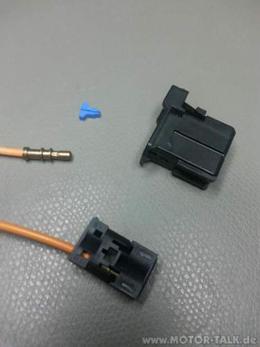

Das Verlinkte ist DEFINITIV nicht so hochwertig wie das vom Händler.
Schau bitte das hier: http://i.ebayimg.com/.../$%28KGrHqZHJEEE94gg%29r+EBPmQCGcmog~~60_1.JPG
Ich denke, man sieht den Unterschied. Und billiger ist es auch.
Bei einem LWL kommt es nicht darauf an wieviel Plastik ringsherum am stecker ist, sondern wie die LWL enden Bearbeitet sind.
Wenn die schlecht werschweisst sind ist die Dämpfung zu hoch!
Aber das muss jeder selbst entscheiden was er Kauft!
Übrigens, die LWLdie im Fahrzeug verbaut sind sind vom gleichen Hersteller!
20150329-201803
MIch interessiert das Plastik darum schon sehr, denn einen nackten LWL Stecker ohne Schutz ins Auto einbauen - ja einfach Klasse.
Meinst Du die Audi schützt die LWL umsonst mit dem Palstikrohr - was ein Knicken oder eine mechanische Beschädigung verhindern soll?
Da der Preis beim Händler eh günstiger und die Quallität Erstausrüster ist, warum soll man dann das andere kaufen?
