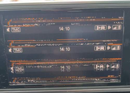

Hallo Gemeinde bei meinem Audi A6 4G aus dem Jahr 2013 Flattert der Bildschirm. Was könnte da das Problem sein? Bin für jeden Tipp dankbar.
Leider kann ich hier kein Video einstellen.

Verkabelung geprüft? Bzw ist diese noch original oder zusätzliche Hardware zwischengeschaltet (Android-Box etc.)?
In vielen Fällen liegt ein Kabelbruch vor. Der Ausbau ist easy. Dann siehst du den Kabelstrang

Aber damals wurde nicht das MMI ausgebaut nur unten das Radiobedienteil beim Einbau.
Kabelbruch 100%

War das bei dir auch so das geflattert hat das Bild oder komplett aus der Bildschirm?

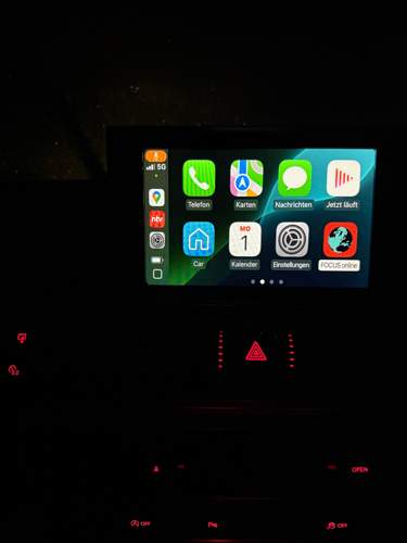

Hi also wenn ich Apple CarPlay zuschalte dann ist der Bildschirm klar siehe Foto. Da flattert nichts, als ob nichts wäre sobald ich wider auf Radio oder Navi gehe flattert es. Bei Kabelbruch müsste es doch auch bei Apple CarPlay flattern oder nicht?
