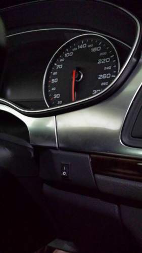

Wie in den Kommentaren zuvor bereits beschrieben, lässt sich mit der hier abgebildeten einsteckbaren Kabelpeitsche, die Stromversorgung der Displaysteuerung abschalten, mit dem Effekt, dass das Display in der Stellung verharrt wie es der Fahrer will. Die Nebeneffekte (Fehlerlog) hatte ich zuvor beschrieben. Wie gewünscht sind in dieser Variante keine Lötarbeiten mehr notwendig. Der neue mini Schalter erfüllt alle Vorraussetzungen und kann sich nun auch optisch sehen lassen. Bei Interesse kann ich euch die benötigten Bezugsdaten der Teile zur Verfügung stellen.

Ich habe heute den Schalter von Frontcam eingebau.
Nachdem ich nun heute Zeit hatte und das Wetter mitgespielt hat (kein Regen), habe ich mich an die Sache gemacht ! Ich muss vorweg sagen, dass ich nicht der Schrauber unter Gottes Sonne bin und dadurch auch eine ganze Menge Schiss hatte etwas kaputt zu machen ! Aber deine Beschreibung war Klasse und ich habe auch nur die Utensilien benutzt, die du in der Beschreibung aufgegeben hattest. Nach einer !!!!! Stunde war ich mit den arbeiten fertig und das Glücksgefühl, dass es geklappt hat ist irre! Viiiiielen Dank für alles ! Und es sieht auch noch gut aus !! Ich habe 2 Fotos mit gemailt, damit man den Erfolg auch sehen kann. Alles wie du es beschrieben hast.
Danke an Frontcam !

Gerngeschehen MILENT! Das auch du nun mit dem Displayklappen Freezer das eigenwillige und nervige Geklappe unter Kontrolle hast, erfreut mich. Viel Spaß!
