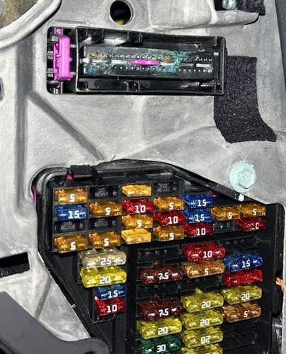

Was du jetzt prüfen kannst ist die Sicherung 12 5A an der Schalttafel rechts.
Wenn die I.O. sein sollte dann klemme mal für 30 Minuten die Batterie ab.
Es kann natürlich auch das Bedienteil defekt sein.
Links und rechts an der Schalttafel sitzt ein CAN-Trennstecker den prüfe mal auf korrosion durch Wassereinbruch.
Das durchbrennen der Sicherung für die Sitzheizung muß du auch im Auge behalten so eine Sicherung brennt nicht ohne Grund durch.

In dem Fall würde ich den ganzen Sicherungskasten prüfen.
Diese Rückstände deuten auf Oxidation, da könnte Wasser die Ursache sein.

Also hier mein ein kleines Update zum Problem.
- Sicherungen geprüft i.O
- Auf korrosion bzw Feuchtigkeit abgesucht i.O
