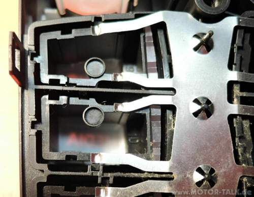

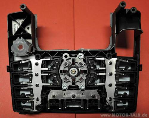

@ "quattrofun": Sei nicht so faul, und lösche den Text, den du nicht brauchst. So weiß auch niemand, auf welches Zitat du überhaupt eingehen willst. Oder findest du den Antwort-Button nicht?
@ "Avantix": Der zweifelslos beste Weg wird sein, das MMI-Tastenfeld mit der Platine darunter komplett auszubauen. Das Auseinanderschrauben danach ist dann einfach.
Die von oben sichtbaren Tasten sind keine Tasten, sondern nur Blenden. Wenn die runter gedrückt werden, treffen sie "unten" auf die echten Tasten, niedliche Micro-Schalter. Zwischen dem von außen sichtbaren "Tasten"-Feld und der Elektronikplatine sitzt noch eine Gummimatte, die ein wenig Flüssigkeit abfangen kann. Aber wenn da Klebriges runtergelaufen ist, kann das gleich beides verkleben, sowohl die Pseuo-Tasten als auch die echten.
Das komplette Teil mit den äußeren Pseudo-Tasten lässt sich stundenlang in Wasser einlegen zum Weichen, da sitzt nichts Emfpindliches drin. Die Gummimatte ist eh unkritisch, auch an die eigentlichen Taster kommt man so ran.
Wenn dann noch Suppe auf die E-Platine gelangt sein sollte, kann die auch gereinigt werden, aber bitte mit Überlegung. Theoretisch könnte man die auch komplett unter der Dusche bearbeiten, aber dann muss man zwangsnotwendig dafür sorgen, dass auch jedes Wasser-Atom unter den ICs weg verdampft. Das ginge z.B. in einem Backofen mit Umluft, dessen Temp aber nicht über 50 oder 60 Grad hinausgehen sollte. Vom schnellen Trocknen mit Heißluftpistole rate ich dringend ab: zu heiß und viel zu kurz.
Gruß, lippe1audi

@lippe1audi schrieb am 30. April 2016 um 10:38:28 Uhr:
Gruß, lippe1audi
Das hört sich genau dann gut an, wenn der Ausbau des MMI-Bedienfeldes einfach vonstatten geht, ohne die komplette Mittelkonsole demontieren zu müssen. Ist das möglich? Laut Sufu nicht... in entsprechenden Threads steht immer, dass die ganze Konsole raus müsse.
Da sprechen 2 Gründe gegen: 1. trau ich mich da nicht so recht ran, 2. derzeit nicht die Zeit für das Prozedere. Und kann den Wagen auch nicht unbedingt mehrere Tage so "unfertig" stehen lassen, wenn es nicht auf Anhieb klappt...
