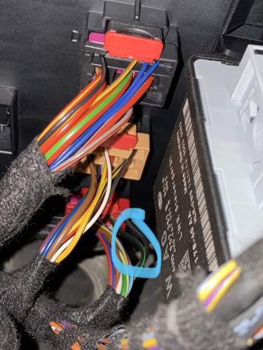

Jetzt habe ich mal weiter probiert und bin in den Fußraum Fahrerseite gegangen, dort sitzt eine Steuereinheit (siehe Bilder) oder so etwas ähnliches wo (ich glaube) dieses Kabel raus kommt aus der Steckerposition F und dort liegen auch 0V an. Dort kommen auch die 2 Kabel raus für das 5F und Bedienelement wenn es mich nicht täuscht allerdings aus einer anderen Steckerposition. Liegt der Fehler vlt. dort ? wie kann ich das prüfen falls mein Gedankengang richtig war.
Teilenummer Einheit
Stecker der Einheit
Das BcM hat aber nichts mit dem navi etc zu tun , da kommt auch keine Ansteuerung oder Spannung her

Wie Scotty18 schon schrieb, das Kabel hat zwar die gleiche Farbe, ist aber nicht mit dem Gurtstraffer verbunden. Normalerweise müßte auch das Kabel am Gurtstraffer einen größeren Querschnitt haben. Das von Dir gezeigte Kabel dürfte maximal 1,0mm haben. Wahrscheinlich ist es der Anschluß für Blinker vorne rechts.
