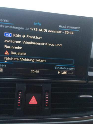

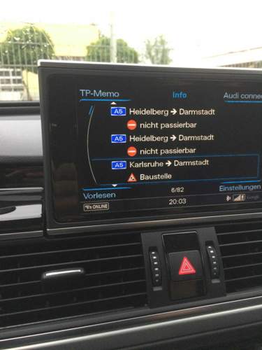

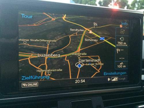

So meine lieben es ist mal wieder zeit für Neuigkeiten, nachdem uns vom Raspberry die Speicherkarte abgeschmiert ist, heute noch mal alles neu aufgesetzt über iPhone Hotspot. Kontakt mit der Audi Hotline bezüglich des Traffic online hatte ich auch, natürlich auch hier die Aussage, Das eine nachträgliche Freischaltung nicht möglich wäre, da es dafür keinen SVM Code gibt... Aber er fand es gut dass das System läuft, und gab mir den Tipp es weiterhin mit dem TMC online zu versuchen, er sagte wenn man soweit gekommen ist kann das andere vielleicht auch irgendwann funktionieren.
Das schlimme an der Sache ist 🙂 das es bei meiner jetzigen einstündigen Probefahrt tatsächlich läuft, obwohl das Navi sagt dass meine Lizenz abgelaufen ist, ich habe euch ein paar Bilder im Anhang gemacht....
Bei den Staumeldungen zeigte schön oben dass die Daten nicht von TMC kommen sondern von Audi connect
+3

@Audibitdi schrieb am 1. Juni 2016 um 21:32:13 Uhr:
Hast du es mal aktivieren können? Denn laut deinem Screenshot hast du eine Lizenz, die abgelaufen ist. Bei allen anderen hier zeigt es ja an, dass noch nie eine Lizenz aktiviert wurde.
@koermer schrieb am 1. Juni 2016 um 22:06:10 Uhr:
Danke! Gibt's denn beim MMI Navi Plus irgendwelche Moeglichkeiten, Google Earth freizuschalten?
Scotty18 hat sich mit seiner Antwort auf deine Frage bezogen, ob es auch mit dem MMI Navi Plus geht. Also leider nein. Es wurde bisher noch keine Möglichkeit gefunden, das mit einem MMI der neueren Generation zu realisieren.
Nein habe es nie aktivieren können, aber es geht im moment trotzdem, obwohl sie ,, abgelaufen ,, ist
