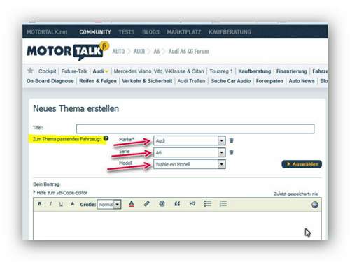

Bitte in Zukunft die richtige Fahrzeugzuweisung nicht vergessen damit man den Thread im Forum eindeutig zum Fahrzeug zuordnen kann, nur Audi ist da etwas zu wenig. Die Fahrzeugzuweisung macht man bei Eingabe des Threadtitels (Überschrift) - siehe Bild, ich habe das mal nachgeholt.
Es heißt auch MMI 2G high und nicht MMI high 2G - das passe ich dann auch mal an - danke für das Verständnis.

Danke @Atomickeins für die richtige Zuordnug, hab ich wohl in der Aufregung vergessen...

kein Problem, das mit der Zuordnung passiert immer wieder mal, deswegen gibt es Leute mich die es dann anpassen müssen und natürlich auch darauf aufmerksam machen damit es in Zukunft besser verstanden wird.
