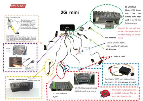

ich habe vor kurzem ein Android Display von RSNAV bei meinem A4 nachgerüstet, welches auch volle Unterstützung für das Originale MMI bietet.
Allerdings scheint das LVDS Kabel beim Einbau einen Kabelbruch erlitten zu haben.
Ich habe auch schon alles getestet und komplett zurück gebaut auf das Originale Display, dort bekomme ich auch kein Bild mehr also muss es eigentlich an dem LVDS Kabel liegen.
Hat jemand zufällig die Teilenummer für das LVDS Kabel vom MMi 2G High?
Das ist noch dieses alte klobige, welches im Anhang zu finden ist und nicht das Blaue rundliche wie beim MMI 3G.
Danke für eure Unterstützung.

Das Android Display hat zwei Gateways um die Signale vom Auto abzugreifen.
Hier mal das Verkabelungsdiagram für das 2G MMI.
Das Android Display erkennt auch, wenn zum Beispiel eine Tür geöffnet ist oder die Parkbremse drin ist und zeigt das dann auch im Display an.
Es geht also wirklich einzig und allein darum, dass ich kein Bild vom originalen MMI bekomme.

Hier noch mal das Kabeldiagram.
Hatte es vorhin vergessen.
Vielleicht hilft es ja irgendwie
