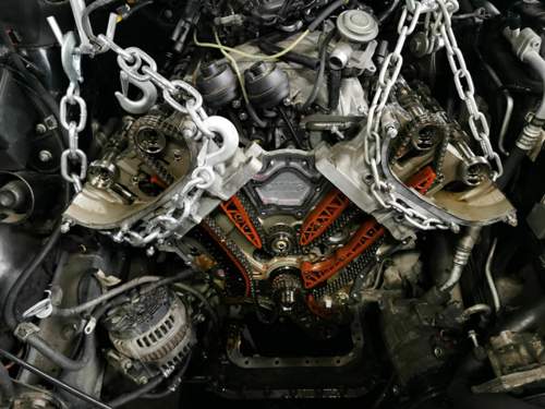

Der V8 kann im Wagen bleiben. Dort ist im Gegensatz zum V6 keine Ausgleichswelle nach vorne zu ziehen.
Angetriebene Aggregate abbauen, Motor anheben, Steuergehäusedeckel entfernen, Teile tauschen. Zusammenbau in umgekehrter Reihenfolge.

Leider ist das gar nicht so einfach, der Motor muss ca. 10cm (mit Hilfe einer Traverse) aufgehoben werden um überhaupt die Schrauben von der Ölwanne lösen zu können, außerdem habe ich nur die Nockenwellen noch nicht ausgebaut. Die Arbeit ist sehr aufwendig. Ich dachte am Anfang 2 Arbeitstage (16 Stunden 1 Person... und Helferin) ... Es werden aber 4 insgesamt.

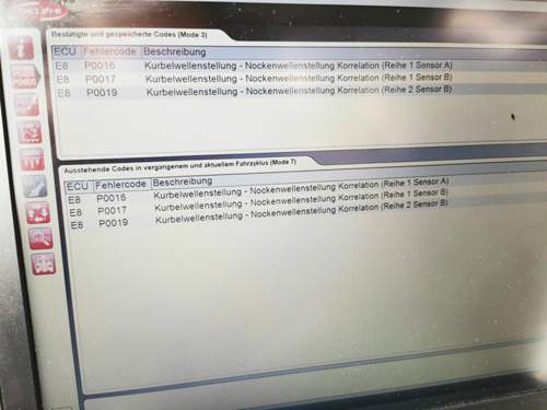

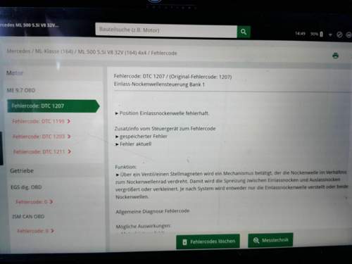

Teilweise geschafft, leider irgendwas ist schief gelaufen.. ich habe folgende Fehlercodes: P0016, P0017, P0019
Erneuert worden sind: Steuerkette, Umlenkrad, Zahnrad am Kurbelwelle, Kettenspanner, 4x Teller für Nockenwellenversteller, Gleitschienen.
Wo kann das Problem noch liegen?

Die Codes P0016, P0017, P0019 bedeuten: Positio Kurbelwelle zu Position Nockenwellen nicht plausibel.
Als Kurbelwelle auf 305° stellen und schaueb ob die Nockenwellen richtig stehen.
Wenn das Stimmt, MStG neu anlehrenen.
