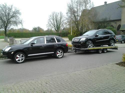

Mit der Cayenne habe ich mir der ML auf tandemasser abgeholt: war gesamt anhangerlast von so etwa 3 tonnen (gasamt combination gewicht so etwa 5,3 tonnen :cool: und bei gefahrene abstand von ca. 280Km mit tempomat auf 105Km/st hat der Cayenne nur 14L/100Km genommen :) war davon bei der Cayenne sehr positiv überrascht..
