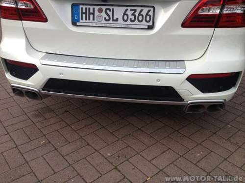

Hallo, ich habe die Klappenanlage von Brabus einbauen lassen. Alles perfekt eingebaut u. vom
Tüv abgenommen. Klappe zu, Seriensound. Klappe auf guter dumpfer Klang. Steuerung über die Lenkradtasten.
Inkl. Einbau € 8,100,00
Dafür kein ausräumen u. Ärger mit dem TÜV!
