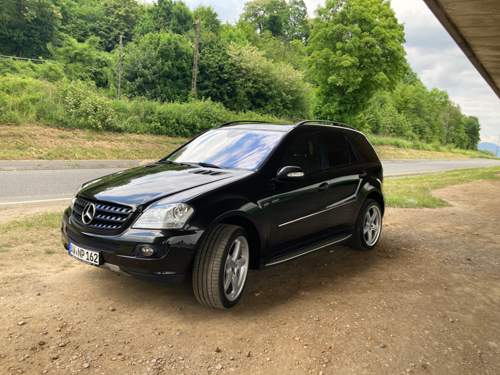

ich habe einen ML W164 420 CDI aus dem Jahr 2007 und er ist mein ein und alles… Er läuft super macht keine Probleme… Er ist mein absoluter Traumwagen, denn ich gerne auch in den nächsten Jahren fahren möchte.Meine Frage an euch, gibt es die Möglichkeit eine „bessere/saubere“ Einstufung als Euro 4 zu bekommen? Wenn ja mit welchen Kosten muss man rechnen und wer macht das?
