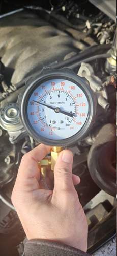

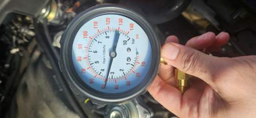

Also der Wagen hat kein Leistungsverlust auf der Autobahn beschleunigt der wie ein Bulle,deshalb schließe ich persönlich auch die Kats aus ! Was mich leicht stutzig macht wäre ein Benzindruck von ca. 3,7 Bar im leerlauf???
Nominalwert 3,8.
Somit I.O, Meßtoleranz mit dem Schätzeisen aus TaiGinSeng.
