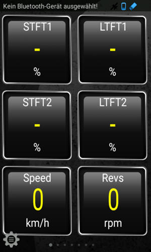

Ich habe jetzt mal die Vollversion von Torque installiert, ein Profil für
den ML angelegt, und mir die Oberfläche sowie die Einstellungen
etwas angepasst.
Ich hoffe, dass das soweit wie auf dem Bild zu sehen richtig ist.
Jetzt warten wir mal auf den Adapter.
Screenshot-20170405-231930

Jetzt werde ich erstmal wie von Frank beschrieben die STFT und LTFT Werte
mitloggen. Der Adapter ist heute gekommen und ab Samstag oder Sonntag
kann ich auf der Rückfahrt aus NL testen.
