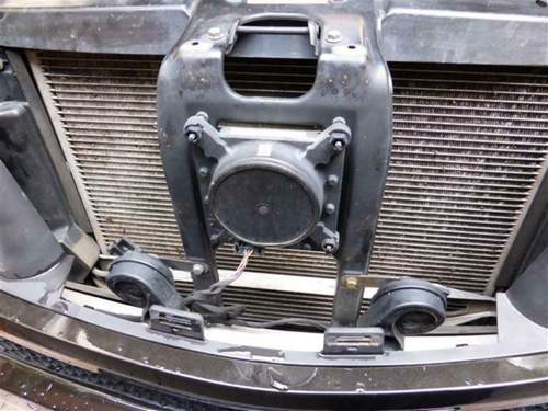

So, ich habe es nun auch getan… habe nachgerüstet.
Habe mir das Kabel A2215405305 gekauft.
Dieses ist aber für den „alten“ 6-poligen runden Radar gedacht.
Bei meinem ML soll aber laut Teileliste das eckige 8-polige Radar A2129004603 verbaut werden.
Deshalb habe ich noch den passenden Stecker A2105404581 und zwei Blindstopfen A0005458780 gekauft und das Kabel umgepinnt.
(s. Schaltplan für rundes und eckiges Radar)
Radar und den passenden Halter A1645451047 habe ich vor dem Kühler untern dem Grill montiert.
Den Grill heil zu entfernen war eine knifflige Angelegenheit, aber schließlich mit einem gebogenen schmalen, flachen Schraubendreher machbar. Habe dabei gleich den Stern gegen die Grundplatte A 1648880411 getauscht.
Das Kabel wird parallel zum Kabel der Signalhörner verlegt und im Motorraum über dem rechten Scheinwerfer in Richtung Lufteinlass für den Innenraum, an dem bereits vorhandenen Kabelbaum befestigt.
Ab Höhe Sicherungskasten habe ich die Ummantelung des Kabel A 2215405305 abgewickelt und den Anschluss für die Spannungsversorgung (über MR4 – Pin 6 mit Kontakt A0135451526) gekürzt, mit der gewonnenen Ummantelung geschützt und angeschlossen.
Dima 121669 hatte ja dazu schöne Bilder eingestellt.
Die Sicherung F117 mit 7,5A Sicherung war schon vorhanden.
Der Anschluss für die Masse erfolgt an W2.
Dieser Schraubanschluss befindet sich in Höhe Sicherungskasten an der Innenseite über dem Radkasten und ist im Kabel A 2215405305 bereits vorgefertigt.
Die beiden Kabel für den CAN (violett und violett/weis) habe ich entlang dem Kabelbaum Richtung Spritzschutzwand verlegt und mit dem Rest der Ummantelung geschützt.
Die Einbindung kann entweder durch Anlegen der Lötstellen Z37/69 und Z37/70 im zentralen Kabelbaum links neben dem Lufteinlass erfolgen, oder so wie ich mich entschieden haben, an der Steckverbindung X25/2 auf C2 und C3 (wenn man vor dem Auto steht der rechte) unterhalb des Lufteinlasses.
Der Lufteinlass ist schnell durch zwei Spangen und drei Schrauben demontiert.
Die Steckverbindung X25/2 kann man vom Fußraum aus, durch lösen der Schraube öffnen.
(dazu die Verkleidung unter dem Handschuhfach ausbauen)
Somit kann man die Steckverbindung nach oben heben und hat mehr Platz im Motorraum zu arbeiten.
Beide Kabel anlöten, alles schön isolieren und wieder einbauen.

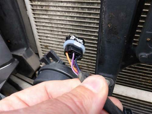

ich hätte noch eine andere Frage. Wie hast Du den Stecker ausgepinnt ? Kann man den alten Stecker irgendwie zerlegen um an die Pins zu kommen oder gibt es dafür ein spezielles Werkzeug ?
Einen eckigen Sensor habe ich jetzt, nur leider ist der Halter gerade nicht lieferbar .... :-(
Hallo!
Die Kappe des Steckers wird durch zwei kleine Nasen gehalten, diese entriegeln und die Kappe auf das Kabel schieben.
Auf dem nun sichtbaren Unterteil, kann man auf beiden Seiten die „Schiebeverrieglung“ für die Pins sehen und öffnen. Diese ist auch durch eine kleine Nase gesichert.
Danach mit einer Nadel vorsichtig die Nasen der einzelnen Pins niederdrücken und den Pin aus dem Stecker ziehen.
Dann alles in den neuen Stecker rein und nicht die zwei Blindstopfen vergessen.

ich habe heute versucht den Sensor von rund auf rechteckig umzubauen.
Dazu habe ich einen gebrauchten Sensor A 2124404714 und den passenden Stecker gekauft. Die Kontakte habe ich umgepinnt und den Sensor mal provisorisch mit Kabelbindern befestigt.
Leider bin ich kläglich gescheitert. Sobald der Motor gestartet wird kommt im Kombiinstrument die Meldung Distronic außer Funktion.
Die Star Diagnose zeigt Komunikationsfehler zwischen dem Sensor und dme Steuergerät ESP. Das ESP sagt Sensor und ESP updaten. Das ESP ist aber auf dem neuesten Stand und das Update der Software des Sensors bricht nach ein paar Sekunden ab.
Deswegen würde mich interessieren welche Baujahre Eure Autos haben bei denen die nachgerüsteten rechteckigen Sensoren funktionieren. Vielleicht kann ich dann eingrenzen ob ich ein grundsätzliches Problem habe oder ob einfach mein Sensor defekt ist.
Es wäre nett wenn Ihr mir ein paar Infos zu Euren Umrüstungen geben würdet.
Viele Grüße
Michael
Alter Sensor
Neuer Stecker
Provisorium
