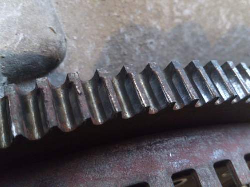

Also ich denke bei mir war es der Schwung. Da bei einigen schon ordentlich was gefehlt hat.
Und wenn der Zahnkranz da stehengeblieben ist wo die Zähne nicht mehr Stark waren. Dann hat er länger gebraucht, um das Drehzahlsignal zu erkennen. Und das war dann die Sekunde Länger.
Denn darum ging es hier zuletzt.... Das er ne Sekunde länger braucht manchmal...
Auweh ich glaub ich hab an Denkfehler. Ich glaub der KWS geht nicht direkt auf den Zahnkranz.
Sondern auf die "Zähne" daneben. Vielleicht ist es bei dir der Stecker oder der Anlasser?

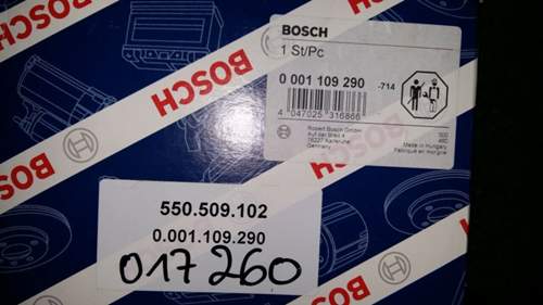

Habe den Anlasser bei Bosch genommen - ich kann morgen die Bosch Nr. hier reinstellen. Aber glaubt mir: ich habe vor dem Tausch des Anlasser so ziemlich alles versucht (KWS 2xgewechselt, NWS detto, das Kabel vom KWS mit Folie umwickelt, sogar die Einspritzdüsen getauscht....) - hat alles so gut wie nix gebracht (außer die Geldbörse zum schrumpfen gebracht...) - nach Tausch des Anlasser springt der Panzer an wie geschmiert.

Ist schon lustig, wie wir alle dem gleichen Probleme nach Rennen 😁 ich hab noch den Originalen Anlasser drinnen. Seit der letzten großen Aktion hat er es nicht mehr gemacht. Deswegen bin ich auf den Schwung gekommen.
Bist auf den Rail Druck Sensor ist bei mir alles neu.

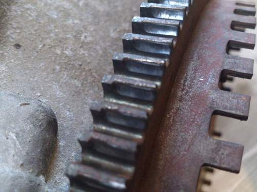

Interessant wäre ob euer Schwung auch so aussieht. Connypaul versuch mal wenn du den Anlasser draußen hast den Schwung zu kontrollieren, kannst ja mit einem Schlitz Schraubenzieher den Motor am Schwung drehen.
Werde Ich machen und versuchen ein Foto zu machen. Hoffe das der Kasten dann läuft. Kalt wie warm diese zicken. Aber auch nicht immer....kann Ich Mir aber irgendwie nicht vorstellen das das Schwung Rad einen weg hat.
Hallo Leute,
anbei das Foto mit der Nr. des bei mir eigebauten Anlasser (hat 2,2kW und ist ein Tauschgerät). Nochmal: auch bei mir war unter anderem die Einspritzpumpe leck und wurde auch mittlerweile getauscht - die hin und wieder aufgetretenen Startprobleme waren erst nach Tausch des Starters weg! Habe auch den Zahnkranz begutachtet - dieser WA (und ist hoffentlich noch) voll intakt. Normalerweise wird bei solchen Schäden das Ritzel kaputt da es aus einem weicheren Material ist. Starter tauschen und gut is's!
