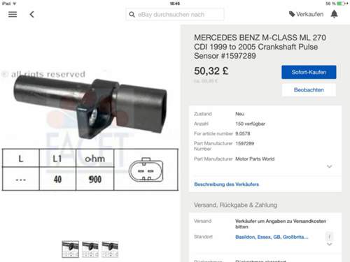

Gibt es für den irgendwelche Prüfwerte?!
Bei eBay (ominöses Angebot)gibt's einen aus UK mit 900 Ohm,ich hab bei meinem deutlich weniger gemessen.

Ich hab letztens,so zeitnah wie möglich,Fehler ausgelesen und
Fehler: "Nockenwellen-Kurbelwellensensor Synchronisation" ausspucken lassen.
Deshalb 1 KWS neu
Dann 2 NWS neu
KWS ist neu.
Der neue hat 656Ohm kalt und der neue auch 🙁
Hab die alten mal thermisch belastet,bei ca. 70-80grad hat er 750Ohm.
Zieht der Dicke die Show noch mal ab,kommt der NWS neu..dann das Druckregelventil.
