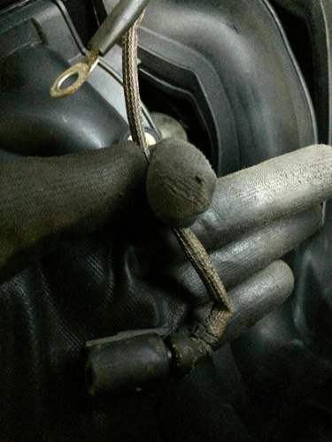

Ich hab gesetern bei meinem ML geguckt und mein KW Sensorkabel sieht so aus:Bild
Ist das Standard?
Es lag genau am Dicken Pluskabel vom Anlasser,hab es jetzt anders verlegt.

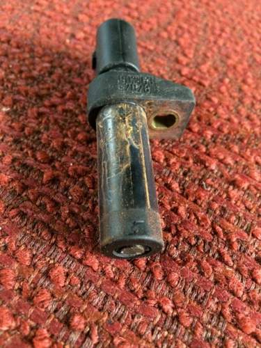

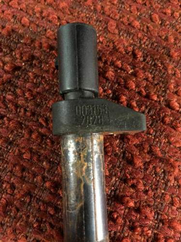

Hab heute mal den KWS ausgebaut und auf Späne geprüft = i.O. /bei kaltem Motor ca. 550Ohm ist das auch i.O. ?
Kabel extra mit Alufolie abgeschirmt und Schraube durch ne herkömmliche ersetzt.
Was meint ihr, KWS oder NWS ern?! Ich würde mit KWS anfangen.

Ich würde mit dem kws anfangen
Ich auch...ich weiß zwar nicht was der NWS kostet,trotzdem werd ich morgen mal den KWS bestellen ca. 160€
160€ ? BOSCH HELLA Würde ich beides bedenkenlos kaufen.
