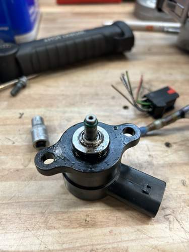

Hallo bräuchte kurz eine Anleitung um das Ventil neu Abzudichten mit dem originalen MB Dichtsatz danke

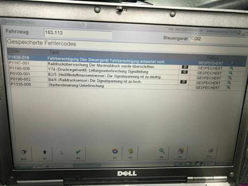

Bild 1 ok Mann muss auch dazu sagen das durch das Öfteren start versuche die batterie gelitten hat
Bild 2

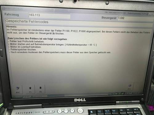

Fehler 1 und 6 stehen im Zusammenhang, wenn die WFS den Start nicht frei gibt, wird das Starterrelais nicht angesteuert oder wie bei meinem VorMoPf da ist der Motor gestartet, aber nach 2 sec Motorlauf wieder abgestorben.
Da stimmt was in der Kommunikation zwischen Schlüssel, Transponderspule, AAM und MSG nicht.
Da du ja SD hast, kannst du die Zusammenhänge doch dort in der WIS-Verknüpfung nachlesen.
Ja komm der bastelt da schon 4 Wochen dran rum das sind Fehler die noch im Speicher stehen.

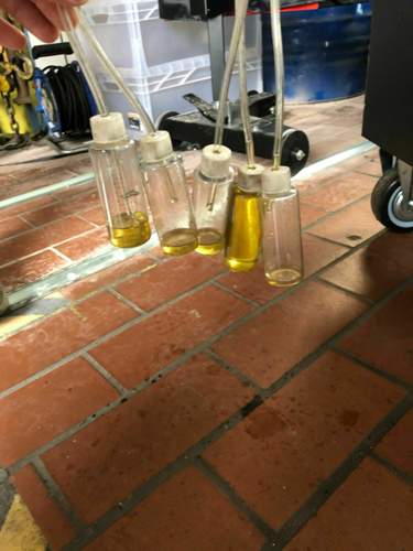

So Rücklauftest vollendet.
So ? Das ist nach einem Motorstart und der Motor hat nicht gelaufen?
Wenn ja erneuere den Injektor der sein Röhrchen voll gemacht hat! Dann das ganze noch mal.
Sind aber noch immer zu wenig Informationen. Denn jetzt weiß man nicht wie lange der Lecköltest lief.
Wenn der 4. Injektor so inkontinent ist dann startet er eigentlich nicht mehr. Bringt dann die Meldung RailDruck zu gering.
Aber, auch der 1. wird in absehbarer zeit daherkommen und jedes halbe Jahr einen Injektor machen, macht den Besitzer des W163 auch nicht glücklich.
Moin gute Nachrichten, das Fahrzeug startet wieder normal. Es war der Injektor der defekt war. Vielen danke für eure Tipps.

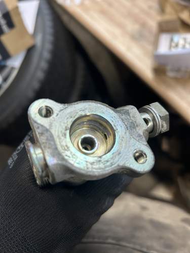

Hallo. Auch wenn das Thema schon älter ist, ich habe auch das Problem, dass meine 270cdi von 2004 sehr schlecht anspringt. Ich habe jetzt schon alle Injektoren, alle Glühkerzen, alle Dieselleitungen + O Ringe ersetzt, aber er will nicht so recht. Als letztes habe ich jetzt die Dichtungen vom Raildruckregler ersetzt und dann sprang er genau einmal gut an und danach direkt wieder schlecht. Mein Ventil ist aber relativ verkrustet gewesen, ist das normal oder sollte ich das komplette Ventil tauschen?
Vielleicht kann mir ja einer weiterhelfen , mit gehen so langsam die Ideen und auch die Lust aus.
Hey ich habe das selbe Problem an meinem, injektoren kammen erst neu (vor 2 Jahren ) , und auch mein ventil ist verkrustet. hat der austausch bei dir geholfen ?
